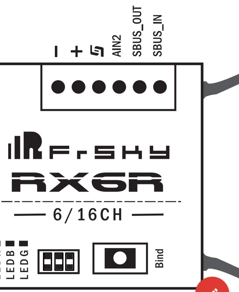

Dobrý deň. Už vyše roka používam X6R a som spokojný. Pred týždňom som si kúpil RX6R a nemôžem prísť na to, kam zapojiť telemetriu. Prebehol som kopec videí a nie som o nič múdrejší, ako na začiatku. Môže mi niekto úlne polopatisticky poradiť?

Záleží jaké telemetrické data máš na mysli. RSSI, RX bat. přijímač vysílá vždy. Data z vnějších čidel budeš mít po připojení na konektor -,+,smart.

Viem. Ale na rozdiel od X6R tam samostatný smart konektor nie je ale z hornej strany je konektor z myslím šiestimi vývodmi, ktorého zapojenie mi nie je celkom zrejmé.

K tomu přijímači jsi určitě dostal konektor. Takže zapojíš mínus, plus a smart (jsou vedle sebe) a na druhou stranu těch třech fousů klasický servo-konektor.

Měl bych dotaz na zapojení přijímače RX6R
Když použiju 3 kanály PWM z přijímače a chtěl bych další 4 kanály pře SBUS převodník
SBUS Decoder / Expander 6CH
https://emotors.cz/cs/prislusenstvi/678 ... koder.html
zapojeno bez propojky pro kanály 5/10.
Dále potřebuji připojit telemetrické čidlo na Smart Port.
Prosím,jak vše připojit ke konektoru se šesti vývody?
Děkuji za pomoc.

Ten převodník jsem sice ještě neviděl, ale je to celkem jasný z obrázkového návodu. Píšeš to dobře, bez propojky budeš mít na výstupech kanály 5 - 10. A připojení převodníku k přijímači - 3 dráty (plus, mínus, signál), který to jsou najdeš v manuálu k přijímači.

To připojení k přijímači mi není zcela jasné.
Na přijímači je šest vývodů.
+;- a Smart port vývod je na telemetrii.
Myslím.
A pro připojení SBUS převodníku použiji zbylé tři vývody?
AIN2;SBUS out a SBUS in???
Děkuji za vysvětlení

Pro SBus převodník použiješ při piny (plus + ; mínus - ; SBUS_OUT) . Ale napájení (t.j. + a -) pro převodník bych vzal z PWM výstupu pro servo (a ani to není ideální). Z toho 6-ti pinovýho jenom SBUS_OUT.
Pro S.Port taky 3 piny (plus + ; mínus - ; a ten divnej znak :lol: vedle plus).

Potřeboval jsem vědět který ten SBUS konektor použít.
Pro napájení kodéru použiju extra baterii.
Budou na něm napojené čtyři serva v křídle.
Děkuji za pomoc.
Janák ;)
Re: Telemetria a RX6R
Jestli použiješ extra baterii, tak ještě (pro jistotu) dodám, že je třeba spojit její mínus pól s mínus pinem na přijímači.
