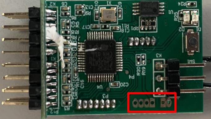

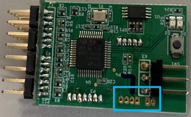

Mrknete jak zdarila kopie to je modra original, cervena kopie
mala odchylka ve zpusobu vyroby pajecich plosek

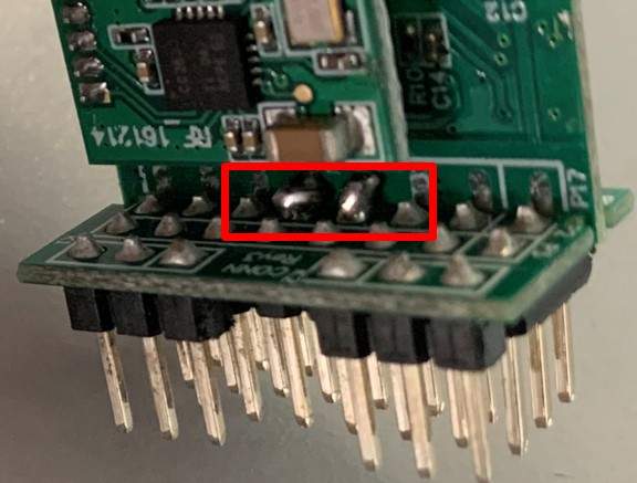

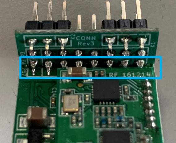

spatne nebo necele pajeni vsech osmi propoju

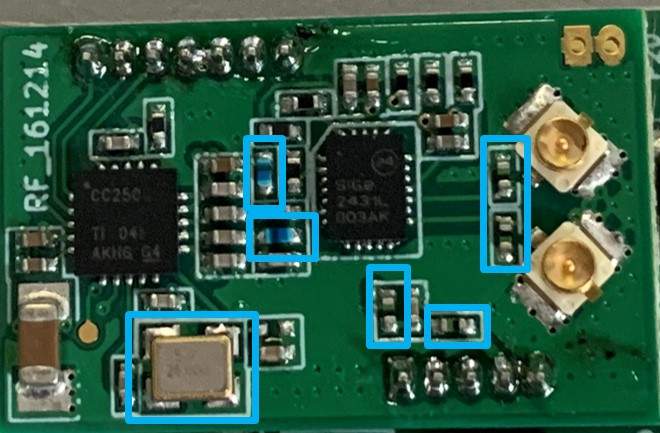

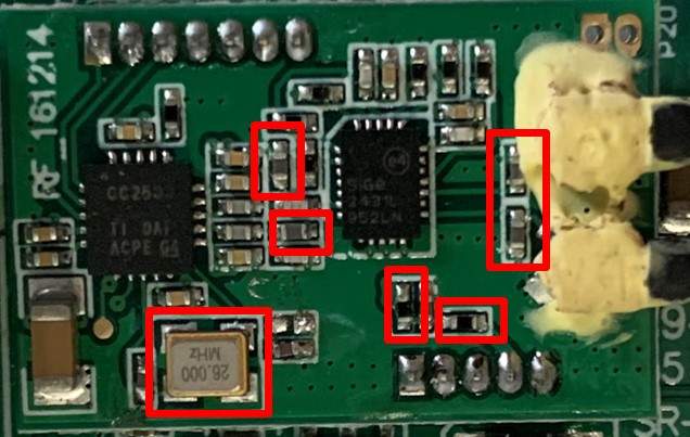

pouzite jine soucastky (krystal a civky)
