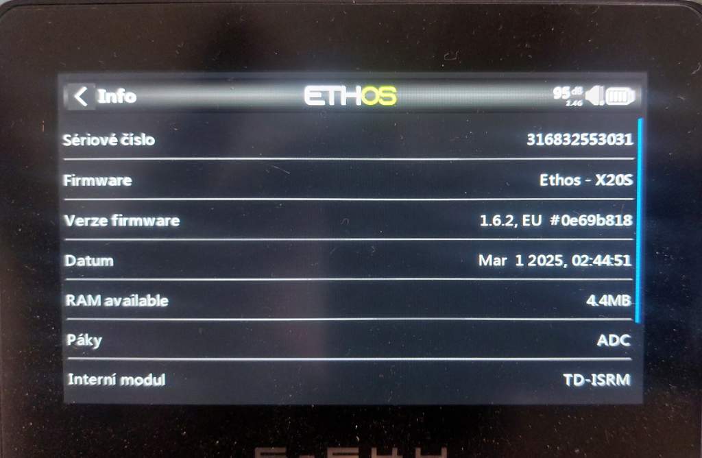

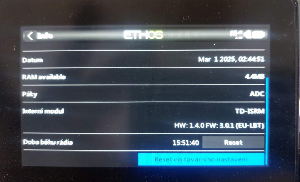

Po aktualizaci rádia X20S přes Ethos suite 1.6.2. mi přestala částečně fungovat stabilizace S8R.
Po aktualizaci a následném nahrání souborů od RC studia s firmware jsem flashnul přes kabel a s.port i přijímač.
Teď se chová stabilizace při Autolevel jaksi "divoce". Chodí jakoby jen ve dvou polohách,je ale možné že mám špatně definovanou polohu přijímače a myslí si že letí jakoby na zádech.
Nemohu se nikde proklikat abych udělal selfcheck.CH12 je teď nově obsazen "záchranou".
Koukl by jste někdo jestli mnou nahrané verze jsou navzájem kompatibilní?
