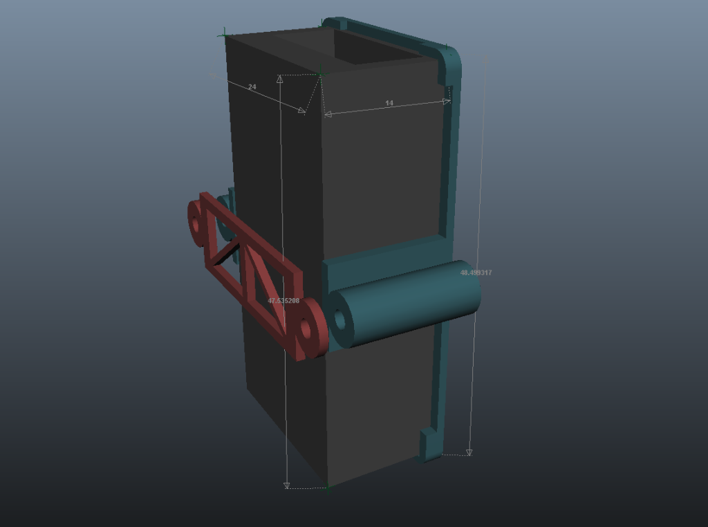

Zdá se, že nadešla moje chvíle na kasovní trhák :-) Touto problematikou jsem se zabýval koncem minulého roku. V tomto odkazu je video, které jsem následně po vytvoření boxu na přijímač udělal. Celkové uchycení nejlépe funfuje s lepícími páskami dodávané s přijímačem, ale i na tavnou pistoli to bude fungovat dobře. Suchý zip bych určitě u stabilizačních přijímačů nepoužíval, pokud bych chtěl využívat stabilizaci.

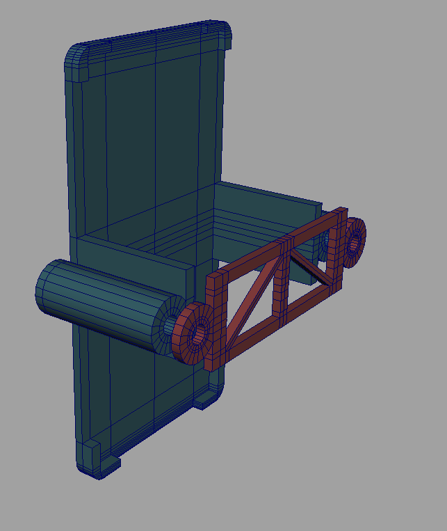

Líbí se mi to tvé řešení antének, ale byl by problém se zasunutím přijímače do držáku. Řešení zacvakávací se mi moc nezdají, co jsem měl zatím tisky z 3D tiskáren to nebylo moc pružný, bál bych se že to ulomím při páčení vysílače do a nebo z držáku. Předem upozorňuji že nevlastním 3D tiskárnu takže asi bude potřeba ten můj návrh upravit pro tisk, tloušťka základny a průměry dírek, možná třeba ty dírky na šroubky netisknout vůbec, vytisknout to plným materiálem udělat jen malou značku a pak si dírky vyvrtat podle potřebných samořezných šroubků. Tohle já nedokážu posoudit. Nicméně jsem se snažil držet rozměru přijímače +- něco málo navíc. Ty "futralky" na antény by šlo naroubovat i na to co jsem upekl. Data jsou ve formátu Maya2014 a universálnější fbx. Do "stl" už to nebude problém převést. Ještě bych udělal jeden holder otočený o 90 stupňů na boční montáž.

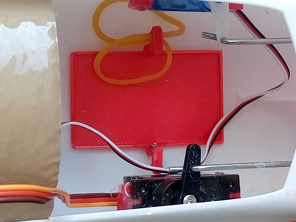

Vytištěný a přilepený držáček na gumičky. S8R se mi na něm nehýbe a snadno se montuje a demontuje.
