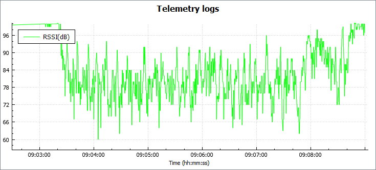

Příspěvky: 799
Re: RX6R firmware pre D16
Podle mě nelze zisk přijímače ovlivnit firmwarem. Jestli pak FW vrací jiné číslo na stejnou intenzitu signálu je druhá věc - můžu se mýlit.
Pokud jiné přijímače fungují normálně, asi bych zkusil zkontrolovat antény problémového přijímače.
RX6R mám v Maxirovi a v hodně nepříznivých situacích (blbně natočený pilot (vysílací anténa) + hodně zakryté antény karbonovým tělem, vzdálenost více jako 100m - dál na vrtulník nevidím) neklesá RSSI pod 60 dB a v průměru se pohybuje kolem 80 dB.
Záznam  RSSI jednoho z letů s RX6R
