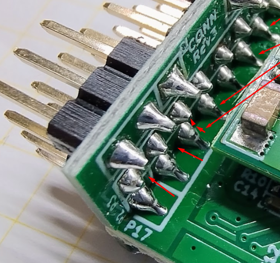

Zdravím porosil bych o radu
po dlouhé době jsem byl protáhnout letadlo kde mám senzor článků a bohužel jsem přehodil balančák obráceně
přijímač zhasl a bylo vymalováno ještě že jsem měl s sebou druhé éro tak jsem nejel úplně zbytečně
doma jsem našel toto vlákno rozkřapnul krabičku přijímače a druhou funkční
bohužel žádnou přerušenou cestičku jsem ani pod lupou neobjevil
po spojení kostry serv.výstupů a kostry smart portu se klasicky po připojení rozblikají diody myslel jsem že mám opraveno
ale při pokusu při zapnutém rádiu diody pohasnou když se má připojit k rádiu
je přijímač KO nebo je někde přerušeno co nevidím nemáte tip kde je to slabé místo nebo které místa propojit
za rady předem děkuji Libor

Příspěvky: 1892
Re: odolnost senzorů napětí
Cesticka bude vypalena na tom tistaku co jsou rozvedeny piny kanalu.
priblizne zde jak se potkavali desky, nekdy tam stale drzi lak a neni to videt.
Příspěvek od foulard »
děkuji moc měl jste pravdu byla tam pod lakem přerušená cestička
bohužel po propojení se přijímač chová stejně jako s předešlým propojením
zdá se funkční jde i nabindovat ale potom ve chvíli kdy se má uskutečnit klasické spojení s rádiem ledky pohasnou jen ůplně neznatelně žhnou a spojení se neuskuteční
myslíte že jde ještě něco vyzkoušet nebo je po něm ?
QX7 access
