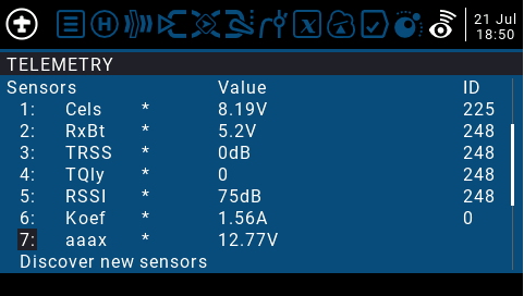

Trochu jsem se v tom násobení rýpal a nakonec jsem si přečetl, že u každého senzoru lze zadat koeficient (ratio), který upraví hodnotu výstupu.
To si myslím, že je jednodušší, jak blbnout s LUA.
Jinak LUA jsem taky rozchodill. Udělal jsem ho jako MIX script. A násobení pak funguje. Nemusí fungovat, pokud se tím prvním ID trefím do nějakého existujícího/rezervovaného senzoru.
--------- nejjednodušší varianta
local inp = { }
local out = { }
local x = 0
local function init_func()
end
local function run_func(no, val, pre)
x = 156
setTelemetryValue(5042, 1, 0, x, 2, 2, "Koef")
end
return {init=init_func, run=run_func, input=inp, output=out}
Cells senzor na obrázku je nalezený, stejně jako Koef, který vzniknul tím, že se pustil jako mix script. aaax je pak vypočítaný součin Cells a Koef.
Re: velké odchylky měření
úte 21. črc 2020 20:55:41
local inp = { }
local out = { }
local x = 0
end
x = 156
end
Prečo máš ten senzor "Koef" v ampéroch?
To je asi nějaký překlep. U toho násobení je to asi jedno.
