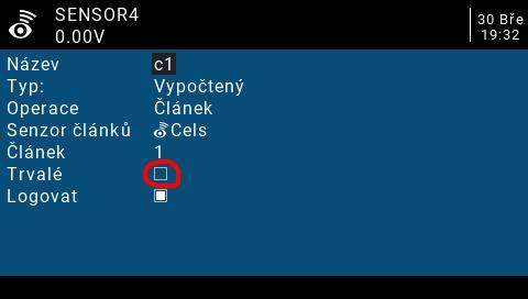

Jediné co mě napadlo až doma je nastavení v telemetrii jednotlivých článků, kde je položka s názvem "Trvale" a vedle není zaškrtávací políčko, které není zaškrtnuté. Může mi prosím někdo vysvětlit k čemu slouží?

"Trvalé" - políčko pouze k vypočtené telemetrické hodnotě - pokud je zaškrtnuté, vypočtená hodnota se ukládá a není dotčena vypnutím rádia. Např. max rychlost, min RSSI, AVG "něco", v takových případech by mohlo mít smysl hodotu uchovávat. U okamžité hodoty vypočteného článku "trvalost" hodnoty nedává smysl. Nic méně nemá na funkci vliv.
"Trvalé" používám u stopek, kde jedny stopky jsou vyhrazeny na "motohodiny". U motoru (ložisek) je napsané, že je dobré jednou za N hodin zkontrolovat/promazat ložiska - když se něco točí rychle (v tomto případě asi 30000 ot/min), hodí se čas trochu sledovat.

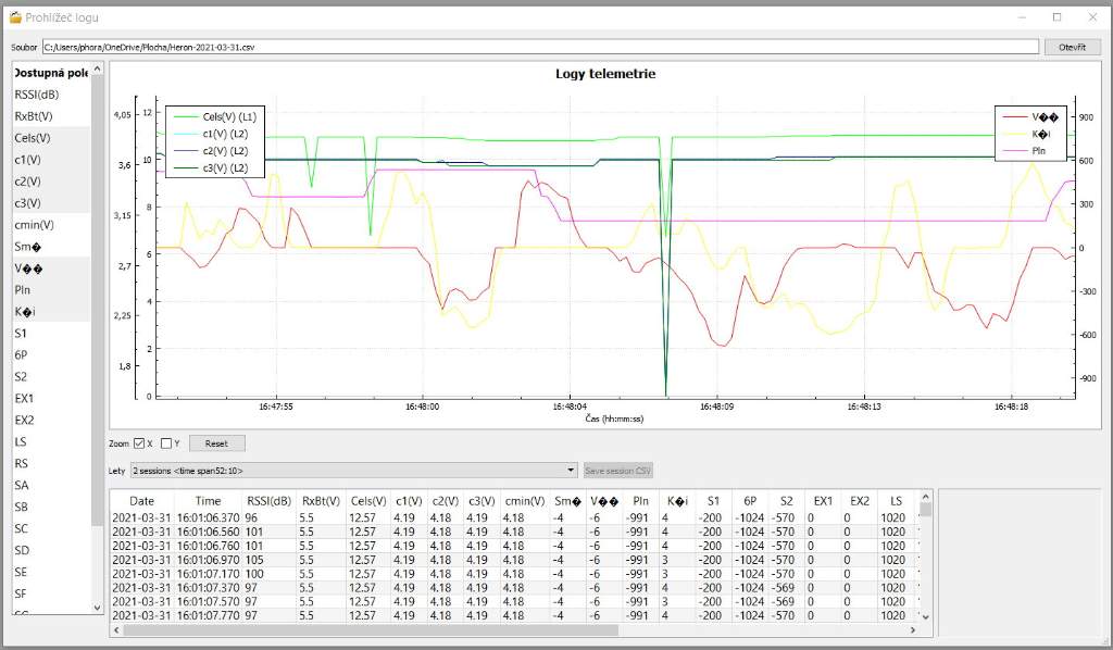

Tak jsem včera znovu vyzkoušel čidlo a přikládám log z telemetrie a otisk z logu z druhého letu, opět docházelo k hláškám o nízkém napětí a v logu je vidět, současný pokles na všech 3 článcích baterie i při vypnutém motoru. Když byl motor v provozu, tak došlo k hlášce taky, ale motor běžel stále stejně a ovládání modelu bylo bez problému.
Před tímto vysílačem jsem měl Taranis X9D+ a tam mi to čidlo chodilo bez problémů.
