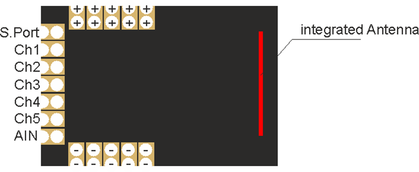

Byli jsme pozadani at pomuzeme FrSky s navrhem ultra lehkeho RX do blanokridlych halovek.
1S
5k
telemetrie
provedeni bez osazenych konektoru a konektory prilozeny
antena interni, navrhoval jsem i osadit konektor pro alternativu nacvaknout ipex4

Tohle bych pochválil tak jak to je a mohlo by to být i za rozumný peníz.
(Ipex možná na druhém provedení)

Možná - pokud jde o každý gram (jako že u těchhle halovek jo), tak bych spíš vymýšlel lehká s.bus/f.port serva a krmil je s.bus/f.port přijímačem, které už jsou a jsou malinké.
Úplně ad absurdum pak serva s přijímačem (ušetřil by se jeden drát). :)

Souhlas, layout se mi líbí, předpokládám, že nebude problém nastavit kanálové porty buď na PWM nebo S.Bus a F.Bus jako to je u TD přijímačů.
Jinak je tu jeden projekt, kam by se mi takový přijímač hodil jak zadel na hrnec ;-) https://3dlabprint.com/shop/printed-racers-street-kart/
