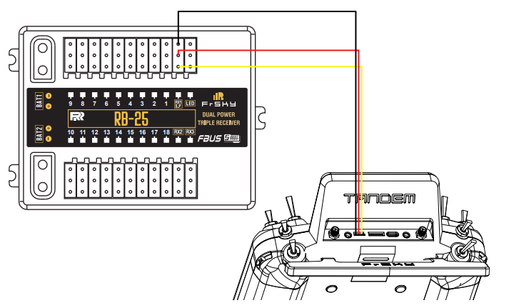

Jak se postupuje při upgradu firmware desky. Jedná se mi o způsob propojení desky - zapojení pro flash a vlastní flashování.
V balení desky je kablík 3 PIN - 4 PIN. 3 PIN je možné vsunout z boku do RB 25. Kam propojit 4 PIN nevím. Možná, že kablík neslouží ani k flashování, ale je pro něco jiného.
Ve vysílači mám už stažený nový firmware desky RB 25 doporučený pro nově přefleshovaný vysílač na verzi Ethos 1.6.3.
Předem děkuji za postup flashování.

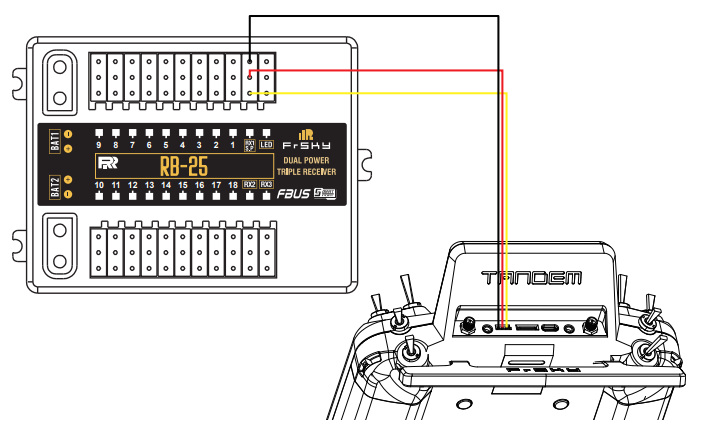

Při tomto propojení se mě aktualizace nerozeběhla. Hledal jsem a našel:
Flash dle videa proběhl OK. Video je sice pro RB 35, ale jde takto flashovat i RB 25.
