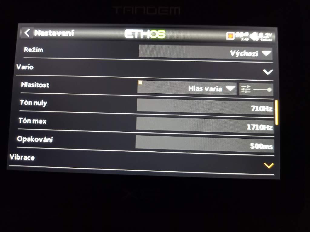

Nastavení systému / analog/ hlas varia
Snímek přikládám.
To asi nebude ono, nic se neděje.

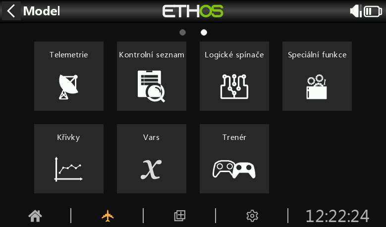

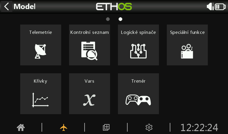

Kde nastavit: speciální funkce - hlas varia
Příspěvky: 1850
Re: Nastavení varia
Specialni funkce jsou specialni funkce v nastaveni modelu na dalsi obrazovce.
