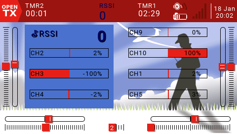

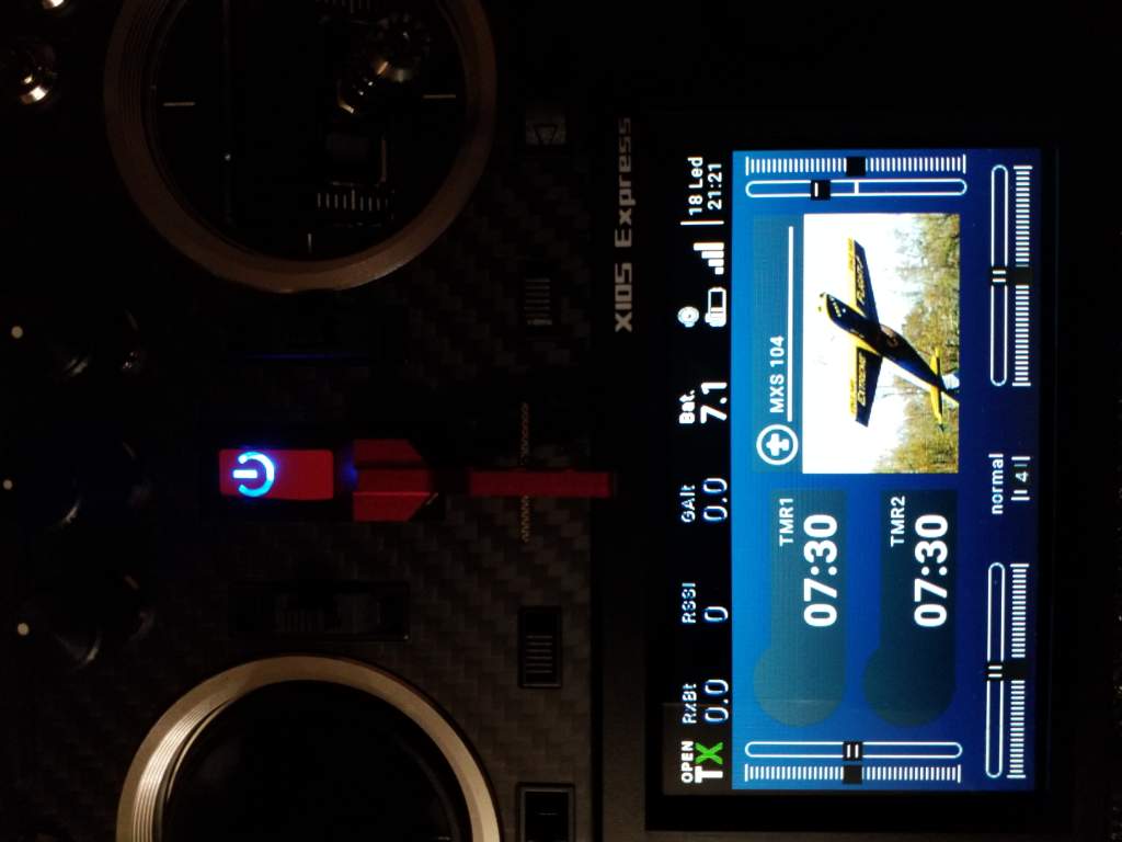

Volali sme si pred týždnom ohĺadom zobrazenia telemetrie 2 prijímačov R9 a R9mini,sparovaných v acces horus x10s.
Prinímače mám spárované,no neviem sa nikde dopracovať v opentx vytiahnuť údaje z oboch prijímačov hore na Top bar,trebars vedľa ukazovateĺa baterie TX.
Ak vôjdem do menu telemetrie v modeli,vidím iba jedno Rssi. Aj keď mám pripojené dva prijímače
Niesú tam údaje z oboch prijímačov, no hore na panel sa mi ich nedarí umiestnit vôbec.
Otázka či vôbec je možne vidiet samotné Rssi pre každý prijímač.
Budem vďačný za pomoc.
Re: Propojení více příjímačů
Mám OTX 2.3.5 a dát to na horní lištu jde, jen mě nějak neposlouchá barva.
Dodatečně jsem "objevil", že nastavená barva se projeví až po zapnutí RX (asi musí být hodnota nenulová).
Naposledy upravil(a) ellet dne sob 18. led 2020 21:59:20, celkem upraveno 1 x.
Dušan bacigál
Příspěvky: 31
Registrován: sob 18. led 2020 19:33:55
Příspěvek od Dušan bacigál »
Ano pardon na hornú lištu to dám,no je to take čierne a aj keď pripojím prijímač ukazuje iba nulu.
V menu telemetrie v modely to vidím no tam sa musím preklikávat
Mně to hodnotu ukazuje (dopsal jsem to do původního příspěvku).
