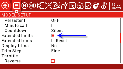

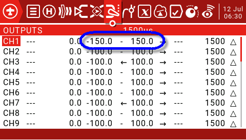

V OpenTX se dá nastavit "extended limits"/"rozšířené limity" kanálů (obrazovka s nastavením modelu hned pod nastavením časovačů), pak se dá na výstupu kanálu nastavit +-150% a šírka pusu je 732 - 2268 us. Co vím, tak OpenTX větší rozsah neumí.

Po nastavení limitů kanálů +25% jsem se s impulzy dostal na cca 845us - 2350us, servo se otáčí na jednu stranu cca 95 stupňů a zastaví se dříve, než se dostanu k limitu kanálu.
