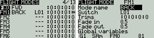

OpenTX (nejen) pro bagristy - dvoušroubová loď
Loď poháněná dvěma šrouby
Jedná se o plavidlo poháněné dvěma lodní šrouby s tím, aby se loď chovala stejně jako loď řízená kormidlem. To znamená, že při couvání bude rotovat v opačném směru, jak při dopředném pohybu.
Tento požadavek vyžaduje záměnu smyslu přírůstku signálů k jednotlivým motorům. V případě malého dopředného nebo zpětného chodu a potřeby rychlého otáčení až k reverzaci točení šroubů. Aby nedocházelo ke zbytečnému elektrickému namáhání při rychlé reverzaci chodu motorů, bude změna povelů na zatáčení zpožděná.

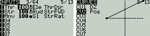

Příklad je pěkně komplexní, jsou v něm použity režimy (letu), vstupy, mixer, křivka, logický spínač i speciální funkce.
Režimy budou dva, jeden pro dopředný pohyb, druhý pro couvání. Režimy jsem použil, protože dovolují zpomalení přechodu.
Na pravé obrazovce je vidět, že se režim BACK vybírá logickým spínačem L01 a je zpožděn půl sekundy při aktivaci a půl sekundy při deaktivaci. Režim FWD zpomalený není.
Dole je ještě vidět globální proměnná G1 pojmenovaná jako SAm. Používá se na omezení intenzity zatáčení a nastavuje se pomocí S1 (Zase jsem použil X9-Lite).
Vstupy - Thr pro plyn (dopředu dozadu), Str jako řízení, Mnv jako manévrovatelnost. Vstup Mnv má ovládací prvek S1 na kterém je křivka, která převede celý rozsah -100 - 100 na 0-100 (obrázek vpravo). Na Thr je křivka, která 10% kolem středu vytvoří "mrtvou zónu". V mixeru je vidět, jaké signály se posílají na CH1 (pro levý šroub) a CH2 (pravý šroub). SAm je globální proměnná, čísla 0 a 1 značí, pro který režim (letu) je který řádek aktivní. Logický spínač L01 je aktivní pro couvání. Pokud je páka plynu v neutrální poloze (díky křivce +-10% od středu) je L01 neaktivní a je vybrán režim FWD. V obrazovce speciálních funkcí se zajistí nastavení globální proměné G1 (SAm) a pomocí ní se omezí rychlost otáčení lodě. Spec fce je vždy aktivní.
Určitě by se dal model ještě nějak "vyšperkovat", to už ale nechám na Vás. Až si udělám vlastní lodičku, možná doplním.
Tož tak.

Ta mrtvá zóna kolem středu není moc vítána: jde o to, že nejlepší regulátory jsou takové, co mají co nejnižší otáčky kolem neutrálu - tak, aby se šroub, pokud možno, sotva otáčel. Tou mrtvou zónou se ale minimální otáčky zvýší a to není žádoucí. Pokud by otáčky začínaly už relativně vysoké, s lodí by to mohlo dost škubnout. Většinou - pro rekreační ježdění to nevadí, ale u TugTowingu by to mohlo způsobit problém.
Každopádně ale je dobré mít na každý motor vlastní křivku - aspoň sedmibodovou, aby se jemně doladily otáčky obou motorů kolem neutrálu. Kompenzují se tím různé odpory a tření jak motorů, tak i hřídelí a spojek.

Pro Přikryla: máš tam dva stejné obrázky mixů místo jednoho mixu a vstupů.
Re: OpenTX (nejen) pro bagristy
Mrtvá zóna ze vstupů by se ještě mohla "vyšperkovat" exponenciálou v mixech, aby byla citlivost ovládání u nízkých otáček větší.
Bořík: díky za kontrolu, opraveno.
