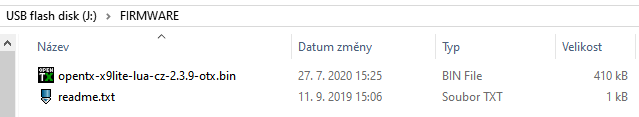

Na SD kartu si do adresare FIRMWARE umistime vybrany FW pro Vase konkretni radio
a zkratime nazev na X9Lite.bin nebo jakykoli jiny nazev ale kradsi treba opentx.bin (atp)

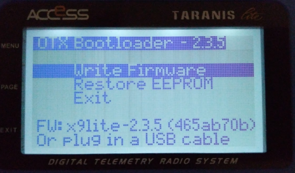

Nasledne vypnute radio nastartujeme v rezimu bootloader, horizontalni trimy k sobe a zapnout nebo u Xlite drzime cely kriz zmacknuty a spustime.

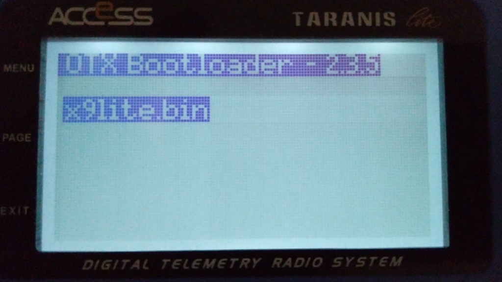

Zvolme Write Firmware a vybereme ten zmineny FW

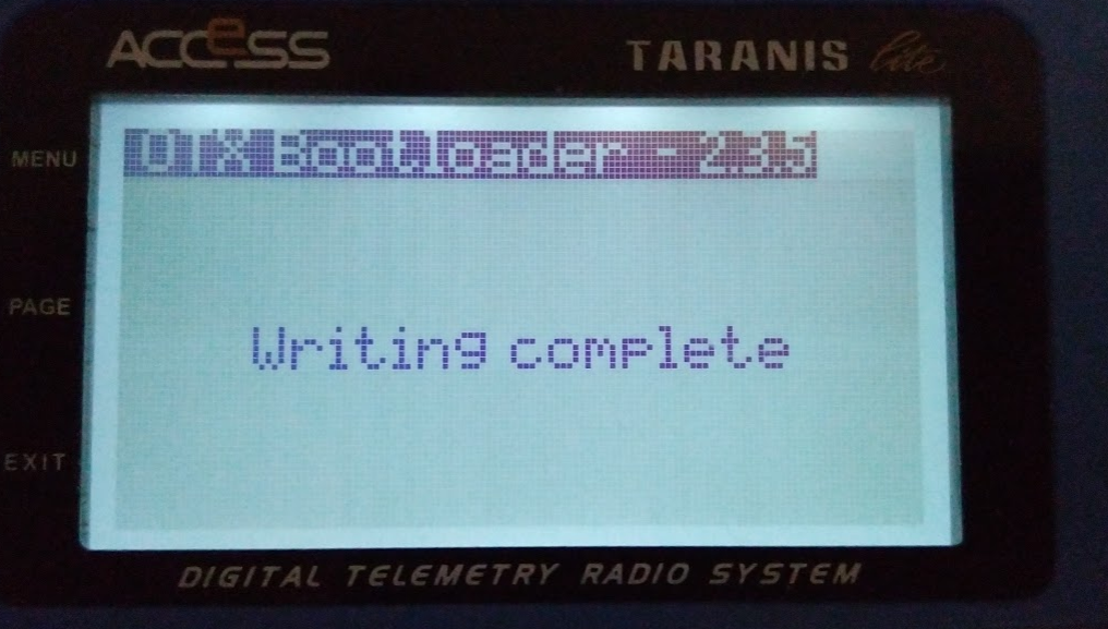

Entrem vyskoci hlaska ze podrzenim enter se zacne fleshovat, cely flash trva 5vterin

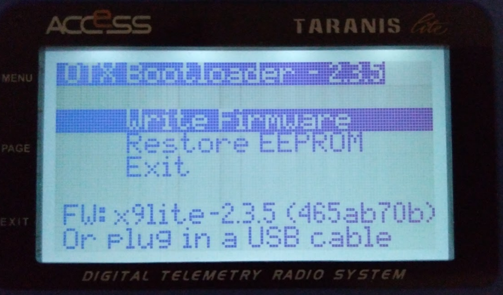

Tim jsme sice nahrali vezi 2.3.9 do radia ale BootLoader nam zustava stale ve verzi 2.3.5

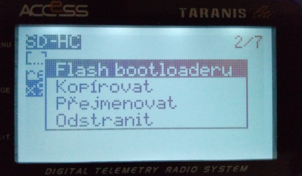

Tzn v nastaveni systemu najdeme FW a entrem vybereme FW a potvrdime Flash bootloaderu
to se provede behem vteriny.
