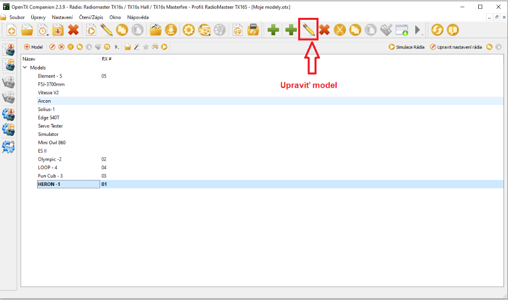

Som z toho dosť zmeťený, ale aspoň na jedno ti odpoviem, ak som pochopil správne.
V Companion musíš programovať (pípať) nie v sim. rádia, tam si môžeš overiť funkčnosť, telemetriu a podobne, ale všetky zmeny čo tam spravíš sa neuložia. Musíš programovať v Editacii modelu (Úprava modelu).
