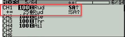

Třeba tak, že přimixuješ ke směrovce zase směrovku ale se zápornou váhou a vypneš tam trim.
Viz obr.

Co vím, tak trimy se dají vypnout jen u "zdrojů" takže myšlenka stejná jako ellet s drobnou změnou
- řádek mixu se směrovkou podmínit (třeba SA^, jak je na obrázku)
- přidat řádek mixu, kde vstup je trim směrovky a podmínit "opačně" (na obrázku !SA^)
- trim v tomto případě "umí" celý rozsah kanálu, tak na trimování možná trochu omezit (dívám se, že std trim je 25%?)
Napadá mě:
- pokud kanál mixu vypnu, na výstupu bude 0, pokud chci, aby se přepínačem výškovka "zamkla" je potřeba trochu jiného nastavení. To asi nebude tento případ.
- pokud bude vstup trimu s váhou 25 (nebo stejná jako trim u std kanálu), bude přepnutí (vypnutí páky výškovky) bez skoku.
- vím, že v OTX je při vypínání mixů problém s nastaveným zpožděním a zpomalením daného řádku mixu (na požádání rozvedu)

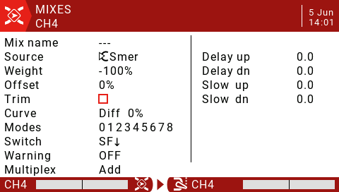

Ahojte , Dnes som vyskúšal nastaviť podľa prvej rady .... BOLO by to super až na záhadu , že v mode mixu s vahou -100 smerovka prekmitáva v neutralnej polohe ...
len pripomínam , že chcem vypínačom vypnut ovladanie smerovky , ale zachovať trim nastavený pošas aktívnej smerovky .
Ďakujem

Pro jistotu jsem to právě ověřil na soupravě (Horus X10 + X6R) s posledním OTX. Pracuje to správně, žádné překmity nevidím, trim to nijak neovlivňuje a vypíná to jen směrovku.
Chybu hledej v HW, zkusil bych cvičně připojit jiný servo (dobrou baterku, "kulturní" instalace...). V OpenTx chyba opravdu není.
Ještě mě napadlo jestli ti do toho nezasahuje nějaký další nastavení. K zakmitnutí serva by mohlo dojít v případě, že je na jednom z řádků směrovky nastaveno zpoždění (nebo zpomalení). Ty řádky se musí lišit jen ve znaménku váhy (velikost musí být stejná), trimu (ano, ne) a ve spínači (zapnutí, vypnutí) mixu.

Ahojte,
Tak som prišiel na príčinu prekmitu ... bolo tam EXPO. Akonáhle som expo zrušil , všetko šlo podľa predstavy.
Štart a pristátie so zapnutou smerovkou ... let bez ovládania smerovky ,ale s funkčným trimom a subtrimom.
"Zatiaľ " až na to expo ...

Dobrá, tak to ještě zopakuji "Ty řádky se musí lišit jen ve znaménku váhy (velikost musí být stejná), trimu (ano, ne) a ve spínači (zapnutí, vypnutí) mixu."
Nastavení není ničím omezené. Expo tam může být taky, musí ale být na obou řádcích mixu a musí mít stejnou hodnotu (a taky pozor na přiřazený zdroj). Nejlepší by bylo, smazat přidaný řádek a postupovat následovně:
1. Zkopírovat původní řádek
2.Zkopírovaný řádek vložit za původní řádek.
3. Přidaný řádek upravit (znaménko váhy, vypnout trim, přidat spínač)
4. Hotovo
(Ještě doplním, že expo mohlo být jen v záložce vstupy, v řádcích mixu by se nemusely psát. Funkčně je to ale stejný.)
