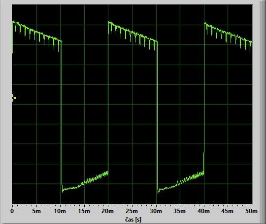

Protože se chci dovědět něco o signálu R9 "spíchnul“ jsem krystalku a s použitím freewarového osciloskopu udělal pár obrázků.

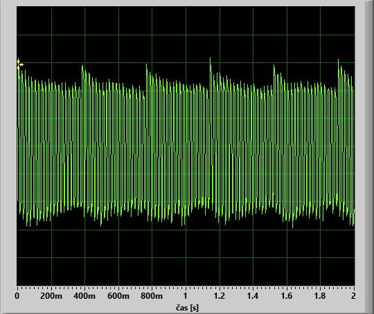

Pokud osciloskop něco nezamlčuje, je vidět 50 paketů/s, s poměrem vysílání-klid cca 1:1. Na druhém, zhuštěném obrázku je vidět různá výška paketů opakující se v rámci necelých 400ms. To svědčí o periodicky se opakujících změnách při vysílání jednotlivých paketů. Šikmé úrovně svědčí asi jen o mé nekvalitní měřící sondě. Víc z toho nevyčtu, snad někdo jiný s lepším vybavením…

Supr. Z BB logu Betaflightu nebo Inavu vime, ze po sbusu nebo fportu z prijimace chodi zmeny taky s frekvenci 50Hz, takze na tomto konci ridiciho retezce se nic neztrati.
