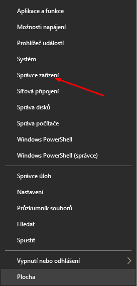

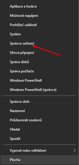

Pravym na Start a zvolime spravce zarizeni

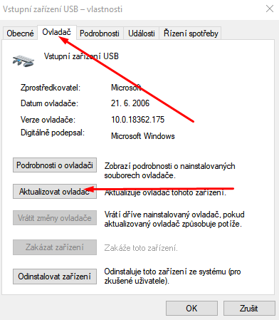

najdeme zarizeni BETTER_USB_HS a dame vlastnosti
zalozka ovladace a aktualizovat ovladac

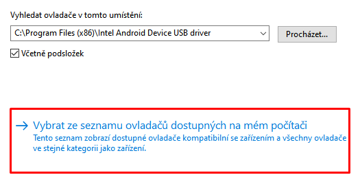

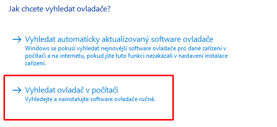

Zvolime
Zvolime

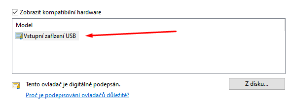

Zvolime Vstupni zarizeni USB
Dame dalsi a zavrit
