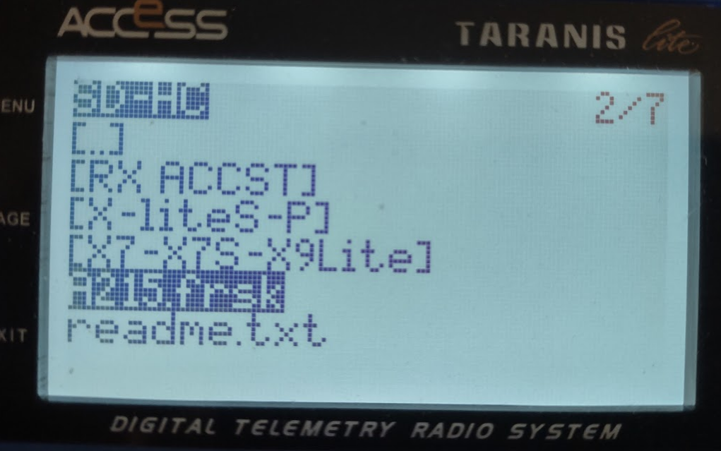

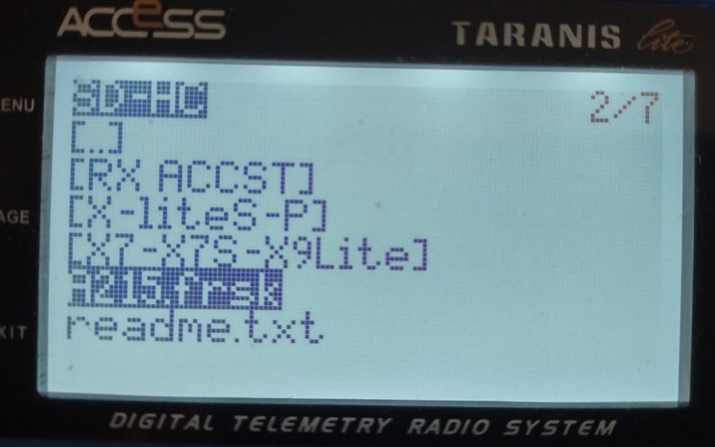

FW s priponou frsk vlozime na SD kartu, zde jen si zjednoduslil nazev na A215 jako Archer 2.1.5 nebot FW je pro vsechny prijimace.
Prijimac mame registrovany a naparovany, sviti zelene.

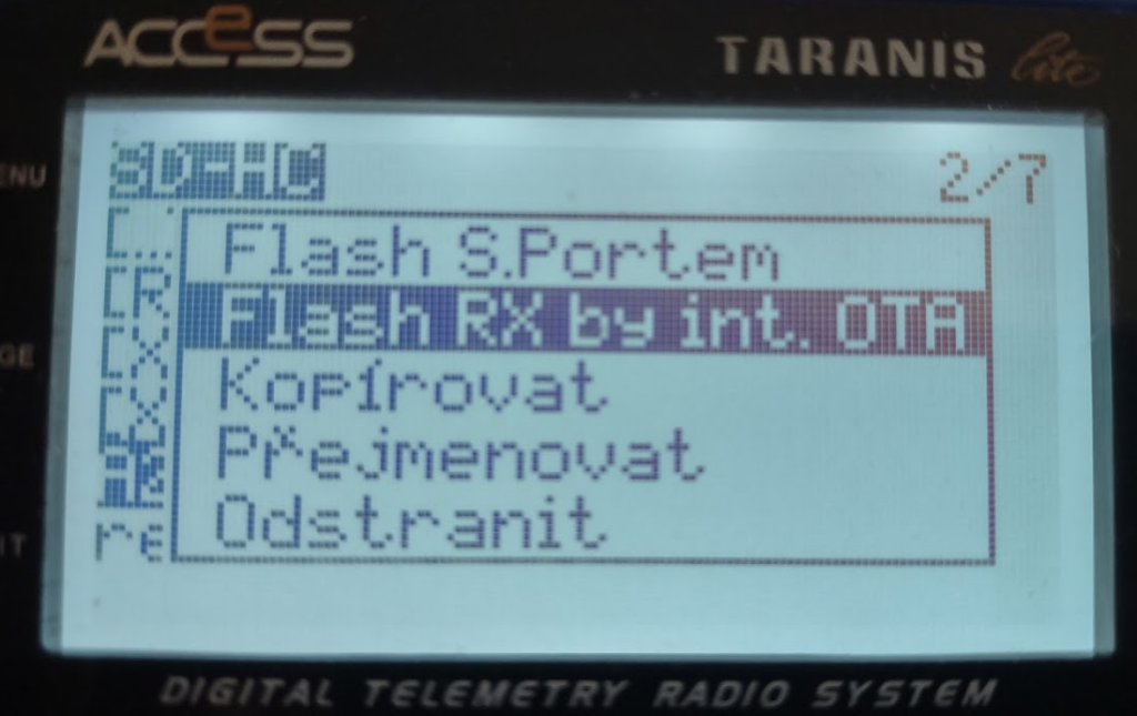

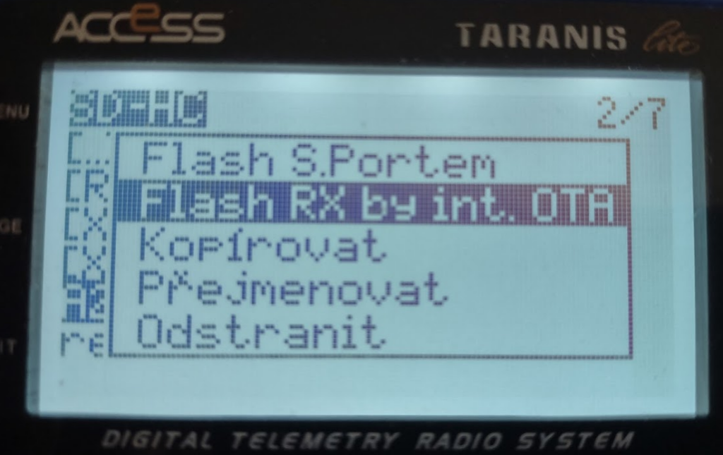

dlouze enter a zvolime flash pres OTA

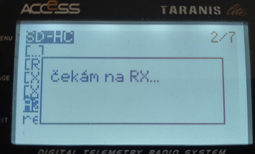

a objevi se
zde je potreba, prijimac odpojit od napajeni a zase zapojit

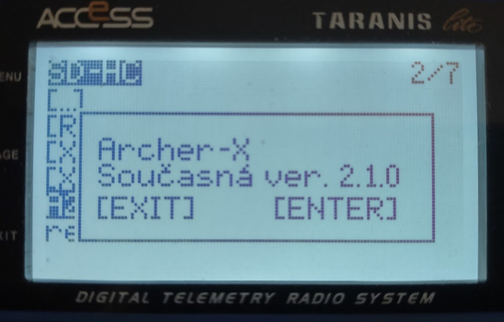

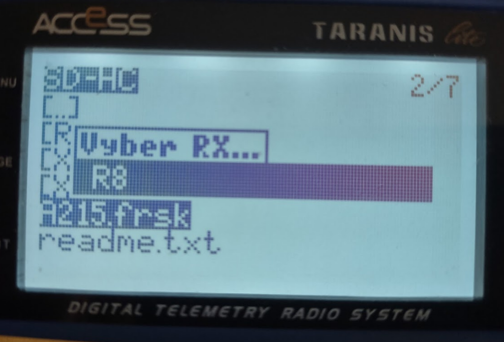

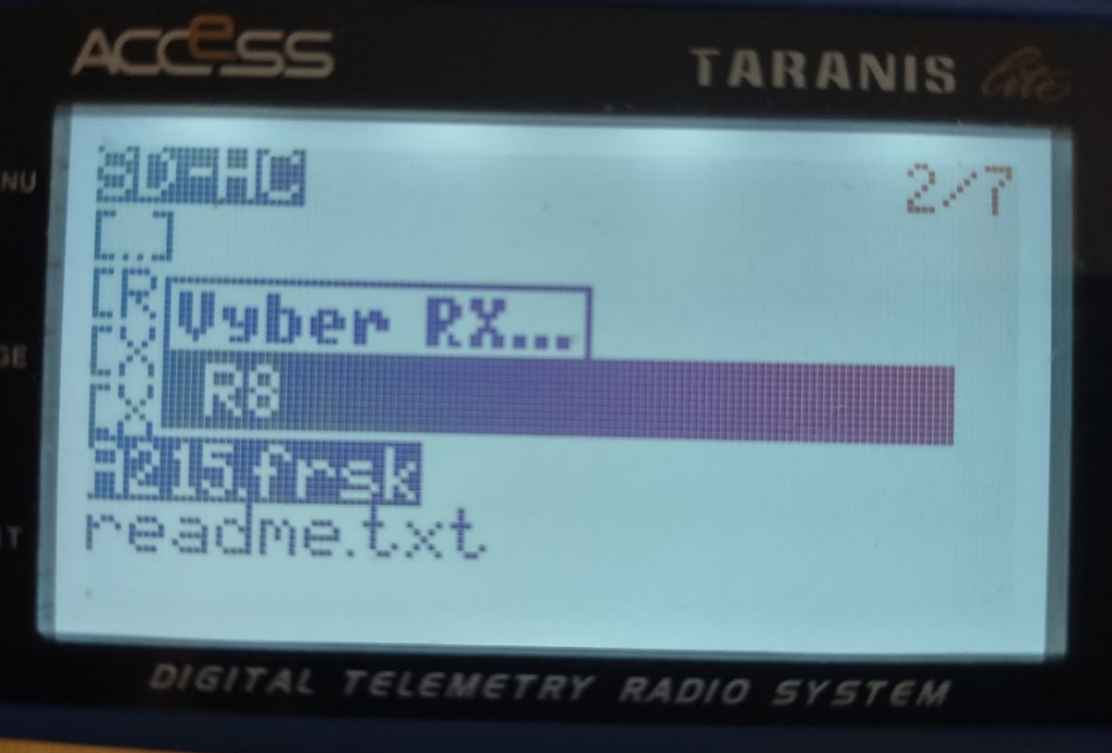

prijimac se identifikuje, pokud mate vice prijimacu naparovanych zvolite ten ktery chcete aktualizovat

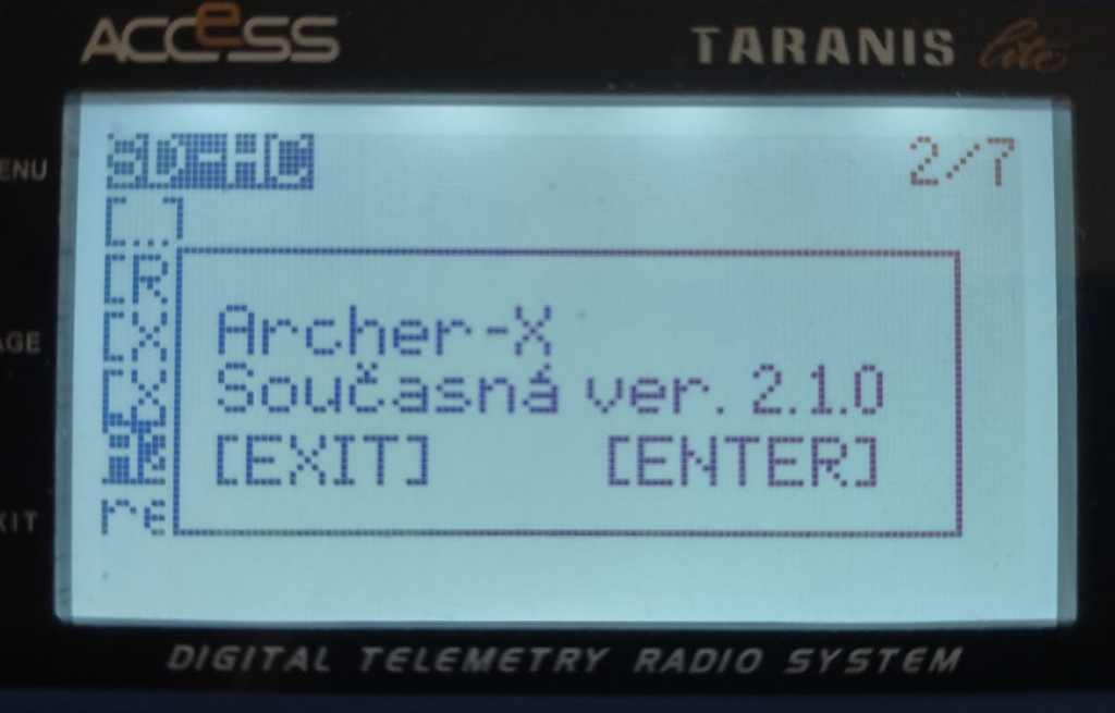

potvrzeni ze chceme fleshovat prijimac s aktualni verzi 2.1.0 a potvrdime enter

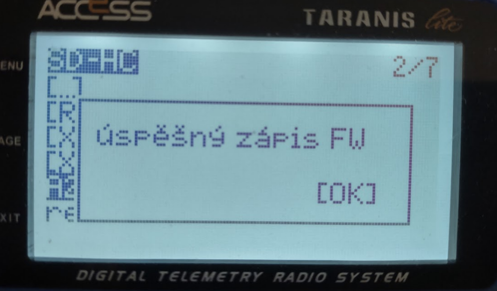

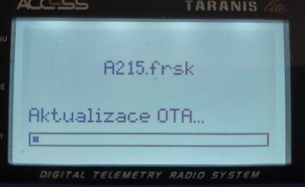

aktualizace probehne
pote uslysite telemtrie ztracena a prijimac bude svitit cervene. Nyni prijimac opet odpojime ad napajeni a pripojime, naskoci zpet naparovany a bude svitit zelene.
