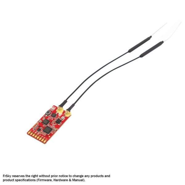

Re: Přijímače
Nové prijímače "TWIN"
https://www.frsky-rc.com/product-catego ... 2-4ghz-tw/
Prijímače série TWIN obsahujú nový stabilný protokol TW, ktorý ťaží zo súčasnej integrácie dvoch aktívnych frekvenčných pásiem 2,4G. Protokol TW aktívny-aktívny sa líši od všeobecných riešení redundancie v aktívnom pohotovostnom režime (kde jeden prijímač preberá riadenie signálu iba vtedy, keď je druhý v režime Failsafe), s protokolom TW sú na sérii TW aktívne duálne frekvenčné pásma 2,4G. prijímač súčasne.
S dlhým dosahom ovládania (Dosah sa líši v závislosti od nastavenia vysielacieho výkonu RF, môže dosiahnúť rádovo desiatky km)
Re: Přijímače
Obecne prijímače Archer postupne nahradí rada PLUS, ktorá sa stále rozširuje.
https://www.frsky-rc.com/product-catego ... us-series/
