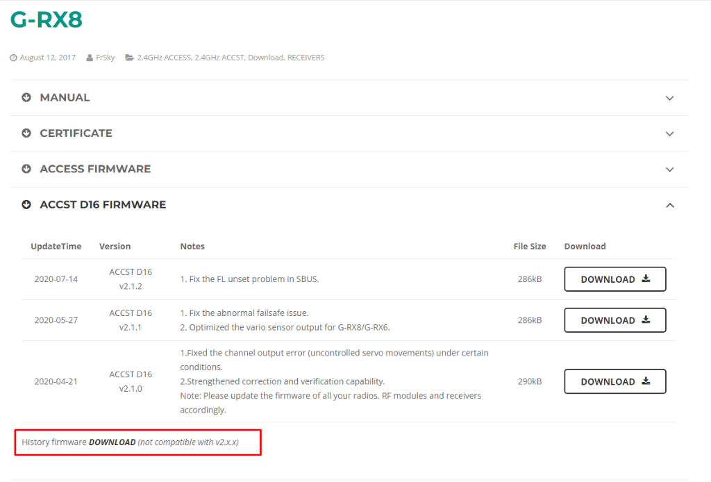

Druha cesta je stahnout starsi FW do prijimace a ponizit verzi FW v prijimaci ale tim prichazime o vylepseni v aktualizaci. Starsi FW lze nalezt na strankach FrSky https://www.frsky-rc.com/download/
Najdeme si typ prijimace a firmware ACCST D16 a dame dole history firmware. Toto nelze aplikovat na nove prijimace jako Archer, Archer Plus, Tandem nebo Twin, ale na stare prijimace jako X8R atp. V podstate potreby pouziti Archer Plus je nutne aktualizovat radio, protoze na tyto prijimace stary FW neexistuje.
