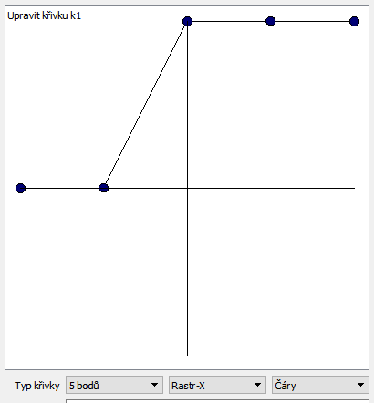

prosím o radu jak nastavit butterfly, chtěl bych to na třípolohový spínač.
1) nic
2) klapky dolů + výškovka potlačit
3) klapky dolů + výškovka potlačit + křidélka nahoru
předem díky za radu

Resil bych to pridanim radku do mixu s tim ze dany prepinac je jak aktivator tak zdroj hodnot.
Vstup tam si poslu hodnoty SA prepinace
mix kanalu 5 pro klapku menim pozici kanalu podle pozice SA a krivky
No a ke kridelkum pridam dalsi mix pricitam ho
Takto udelam pro obe kalpku a obe kridelka .
domuxuji vyskovky podle videa.

moc děkuji, funguje to :-)
