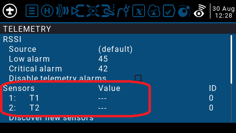

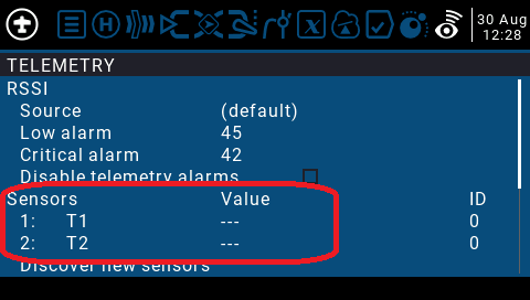

Zdravim, potreboval by som vytvorit logicky spinac ktory sa aktivuje len vtedy ak rozdiel medzi dvomi teplotnymi senzormi ( teda medzi T1 a T2 ) bude napriklad vacsi ako 10°C. Neviem ci je to vobec mozne? Teplotne snimace su umiestnene na hlavach valcov na motore boxer. Varovanie na prekrocenie urcitej teploty nie je problem, ale nastavit varovanie na rozdiel teplot sa mi zatial nepodarilo. Dakujem za pomoc.

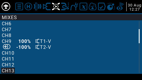

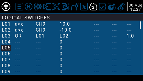

Neskúšal som, ale na rýchlo by to mohlo fungovať. Vytvor si pomocný kanal (CH9). Skrátka jeden vstup (T1) sa sčíta so záporným vstupom (T2) a súčet, výstup kanálu bude viac ako 10 alebo menej ako -10 a zapne sa log. spínač L3. Možno je niekde chybka, ale skús, základ máš.

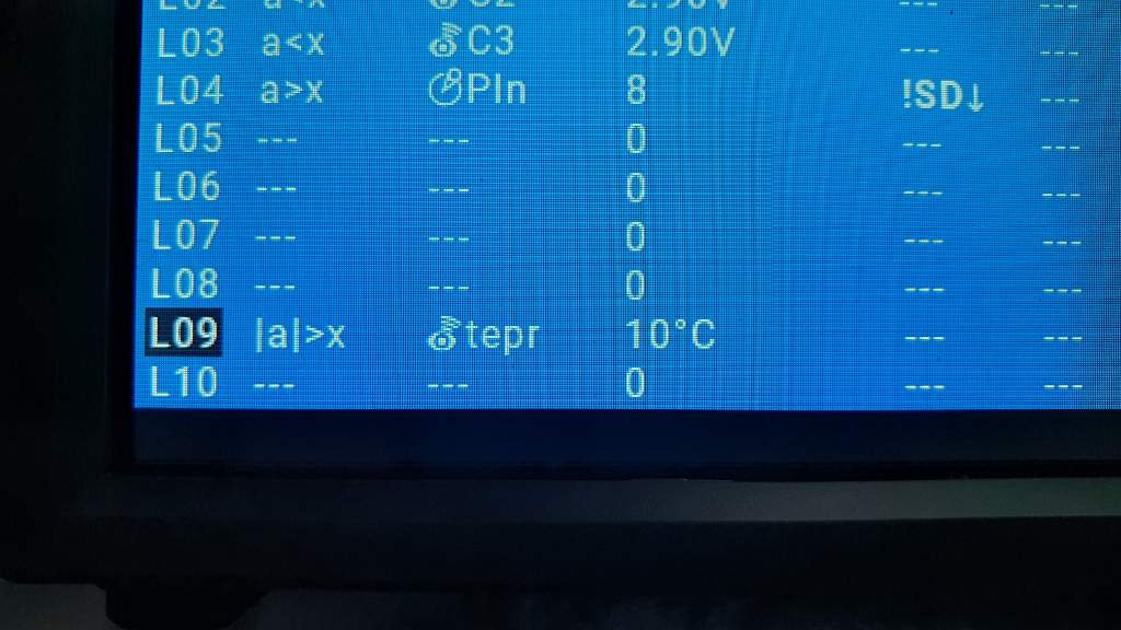

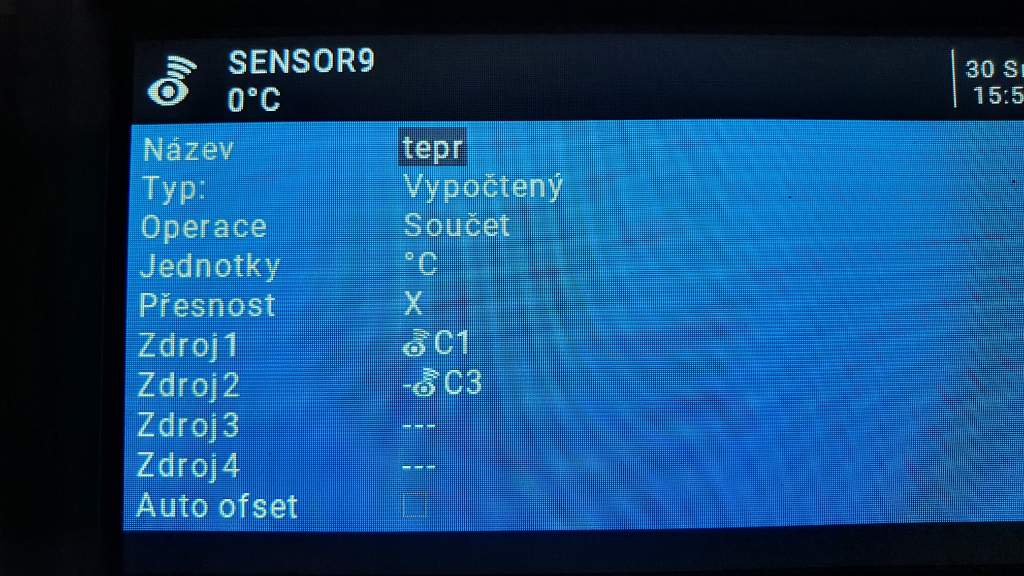

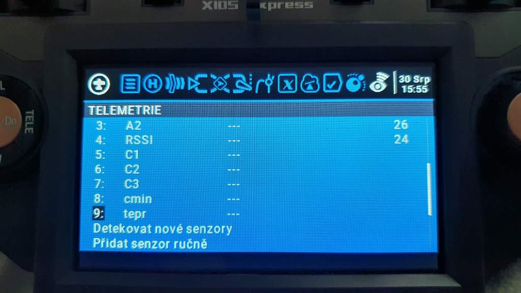

Re: Vytvorenie logickeho spinaca

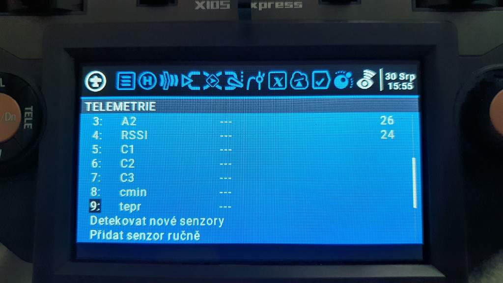

Ja to zkousel a myslim, ze toto je taky reseni.
V telemetrii si pridej sensor rucne.
Nazev: tepr
Typ: Vypocteny
Operace: Soucet
Jednotky: °C
Presnost: X
Zdroj1: T1
Zdroj2: -T2 (to minus je dulezite)
Potom logicky spinac:
Treba:
L09 |a|>x tepr 10°C
Melo by to fakcit ;)

Dakujem velmi pekne za navod! Riesenie od Roman_rc.pilot fungovalo na prvy pokus. :)
Roman_rc.pilot píše:
ned 30. srp 2020 16:03:03
Nazev: tepr
Typ: Vypocteny
Operace: Soucet
Jednotky: °C
Presnost: X
Zdroj1: T1
Treba:
L09 |a|>x tepr 10°C
Tohle řešení je podle mě optimální!
... pořád jsem hledal místo součtu rozdíl, ale že se tam dá strčit záporná hodnota jsem už nenašel. :-D
