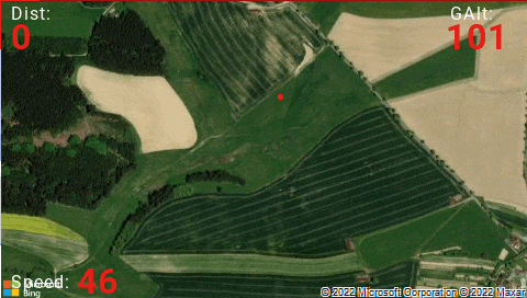

Dlouhé zimní večery mě donutily stvořit widget – využití GPS senzoru. Sice podobné existují, ale protože jsem nenašel žádný, který by ukazoval stopu modelu na displeji vysílače, pustil jsem se do toho sám.
Pro obrázek mapy jsem s výhodou využil hotovou aplikaci (jde to i jinak, ale tohle je bez práce). Zobrazení je animovaný gif a jednotlivé obrázky jsou ze simulátoru Companionu. Skutečný průběh bude plynulý a stopa může být sestavena až z 50 bodů. Interval snímání GPS bodů je taky nastavitelný.
Zobrazuje to „co mě tak napadlo“ (výšku, rychlost modelu vůči zemi, vzdálenost od místa startu) a uvítám návrhy a připomínky. Soubor zatím nezveřejním, protože to (asi) nebude konečná verze. Jestli to bude chtít někdo otestovat v praxi (na mě je venku zima), rád mu dám soubor (i s nějakým popisem, ten zatím není).

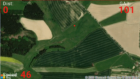

Tak jsem zase trochu pokročil (hlavně opravil nějaké chyby). Zatím vše ze simulátoru. Přikládám zobrazení stopy skutečného letu (log souboru) na displeji vysílače. Bylo to takové poletování pro kameru na kšiltu čepice za mírného větru s dost pomalým érem.
Kvůli velikosti souboru jsem zvolil maximální rychlost přehrávání co simulátor nabízí (proto rychlá změna zobrazených hodnot) a stopa byla nastavena na 50 bodů. Zkusil jsem i stopu délky 200, bylo to ale, na můj vkus, moc počmáraný.
Tak tady to je.
