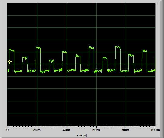

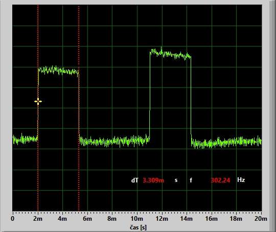

Včera jsem si hrál s freewarovým osciloskopem (Soundcard Scope) a snažil se vidět co leze z Horusu. Udělal jsem si jednoduchou krystalku (pouze dioda, dipól-přívody - kdysi bylo něco podobného v RCrevue) a ono to celkem funguje. Tak se podělím o obrázky. Výška pulzů (paketů) je závislá na vysílacím kmitočtu (přeskoky). Je vidět počet paketů/s, délka paketu i mezera mezi nimi. Určitě by to šlo i líp, nic jsem neladil (LBT a interní anténa).
Horus X10 a krystalka
