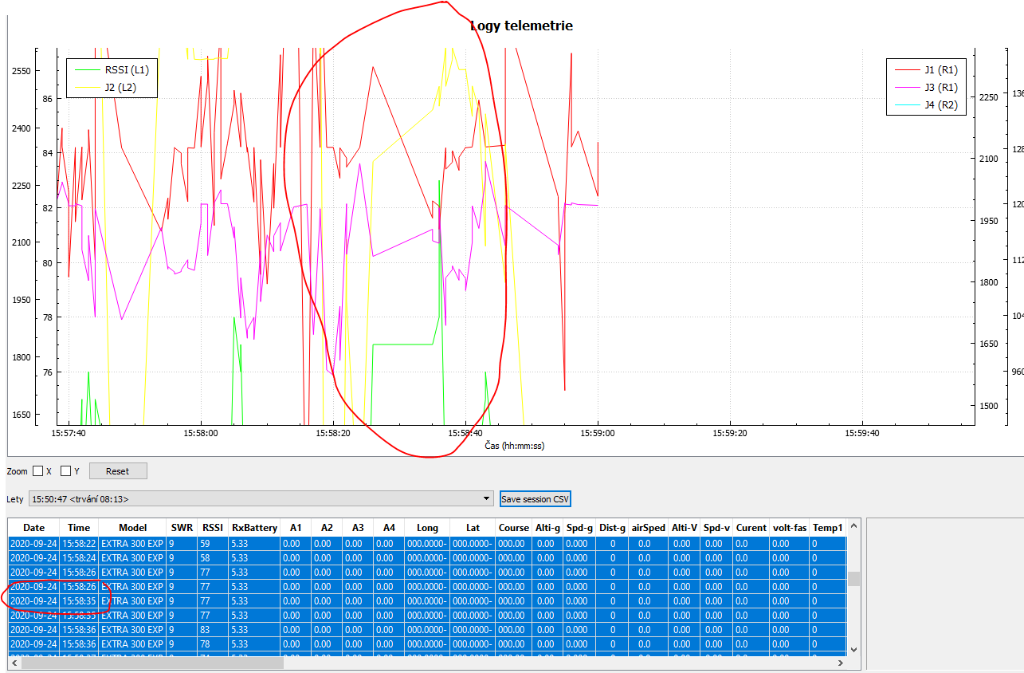

Ve čtvrtek na letišti jsem zažil velice nepříjemnou věc. Nacvičoval jsem se svojí novou Extrou od Extreme Flight kopaný výkrut. Najednou po dokončení obratu se začalo letadlo v kotrmelcích a vývrtkách blížit k zemi. Snažil jsem se to korigovat, ale letadlo mne neposlouchalo. Naštěstí jsem byl hodně vysoko a letadlo se občas dostalo do ploché vývrtky, při které chvilku neztrácelo moc výšku, takže ta chvíle, co jsem bojoval o "život", se mi zdála jako věčnost a i ve skutečnosti to trvalo poměrně dost sekund (jak jsem se následně z logu dozvěděl, těch sekund bylo 10). Pak se naštěstí řízení chytlo a já let dolétal a bezpečně přistál. Nejprve jsem si myslel, že jsem nějak zmatkoval s pákami. Čím víc jsem ale o tom přemýšlel, tak se mi to nezdálo. Doma jsem zkontroloval log a našel jsem tam velice podivnou věc. V logu chybí 10 vteřin záznamu a podle mne je to právě v té části letu, kde jsem měl výše uvedenou příhodu. Vůbec si to nedovedu vysvětlit. Vysílač žádný problém nehlásil. Skoro to vypadá, jako by se na 10 sekund vysílač zcela odmlčel.
Je to pro mne teď velice nepříjemná situace. Bude se ten problém opakovat a já rozbiju nové letadlo? Nedokážete mi prosím někdo poradit? Prosím i pana Urbánka o vyjádření. Je něco s vysílačem?

Jedná se o časový úsek 15:58:26 a 15:58:35 - viz, vyznačeno na obrázku níže.

FailSafe mám nastavený. Ale tam je divné, ze v logu je vidět, že síla signálu (RSSI) byla před výpadkem a i po něm na stále stejné přijatelné hodnotě. FailSafe by podle mne naběhl při ztrátě signálu a to se tady podle logu nestalo. Připadá mi to, jako kdyby vysílací modul stále vysílal, ale vysílací povely z pák se k němu ve vysílači na chvíli nedostávaly a ani log se na chvíli nezapisoval. Něco jako když na chvíli zamrzne počítač.
