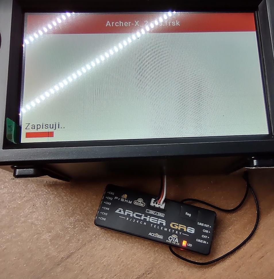

X10 jako ostatní radia ma S.port pro flesovani prijimacu a senzoru. Zapojeni konektoru je signal u vykusu + a - tzn nam staci klasicky kabel k cidlum nebo dodavane kabliky k prijimacum, ktere jsou osazeny danym konektorem.
Zvojeny FW si umistime na SD
zapojime zarizeni ktere chceme fleshovat do zadniho portu S.Port pod gunovou krytkou a dbame na spravne zapojeni
na danem FW zvojime flesh S.portem
zapis probiha a prijimac ruzne poblikava
na konci se ukaze potvrzeni uspesneho zapisu.
Kdyz se flash nepodari napoprve, zkuste to nekilkrat.
