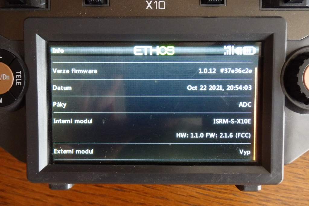

Zdravím, myslím, že jsem všechno zvládnul včetně instalace ETHOSu, ale při kontrole firmware mi modul hlásí verzi interního modulu HW:1.1.0 FW: 2.1.6(FCC) - špatně jsem flešnul modul, nebo není modul na LBT?
díky za odpověď
