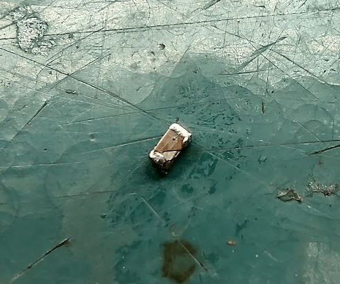

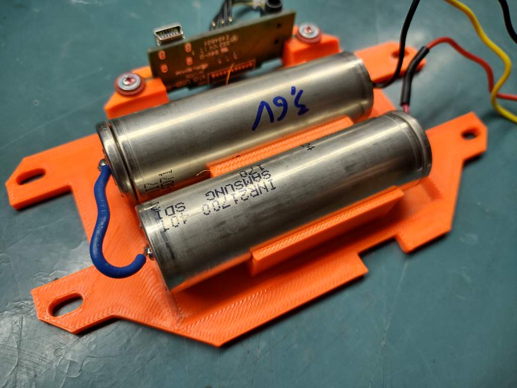

Clovek rad vylepsuje zpravidla za ucelem prinosu nejakeho benefitu, zde si uzivatel vytisknul drzak vetsich baterii coz mu dovolilo osadit baterie vetsi kapacity.
jenomze puvodni drzak byl pro mensi baterie a krom toho byl trochu zavesen nad tistakem jak z duvodu mechanickeochrany tak chlazeni.
Tento drzak vsak zadne vyvyseni nad tistak nema a lezel primo na soucastkach a jeden kondenzator rozdrtil. Pravdepodobne tlak zadniho krytu na baterie a pak na drzak.
No a kondik to nevydrzel a rozdrtil se
Snad tech drzaku neni po svete vic.
Modifikace X10 vedla k poskozeni elektroniky.
