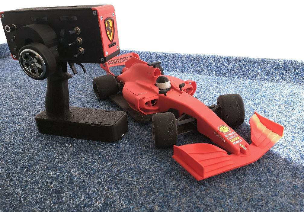

Takže něco takového? =>
F1 s vysílačkou z thingiverse.com
Vytištěná F1 (s vytištěnou vysílačkou s X9-lite elektronikou) - viz obrázek.
- 3 režimy jízdy jedním přepínačem - začátečník (do ~4km/h), lepší (do ~10 km/h), profi (bez omezení) - profi je nutné odblokovat delším podržením momentového přepínače
- brzda s ABS, zpátečka - rychlá výchylka plynu z plusu do mínusu je brzda s ABS, po chvilce plynu v neutrální poloze se aktivuje zpátečka (není to optimální, ale funguje to)
- brzdové světlo - když se brzdí rozsvítí se (tři režimy volitelné přepínačem - svítí, rainlight, std) - blikání rainligh je řešeno externím jednočipem.
- Mercedesův D.A.S. - každé přední kolo řízené vlastním servem, přepínač mění geometrii v rozsahu několika stupňů. Trim na seřízení DAS v neutrální poloze - tohle není nic moc, ale - podle intenzity brzdění se geometrie nastaví plynule do V, aby se zvýšila stabilita - tištěná F1 má "mizerný" neodpružený podvozek, V při brzdění viditelně pomáhá.
- telemetrie - snímání rychlosti, teploty ESC a teploty vnitřku (baterky), MLVSS na baterku - zobrazené na telemetrické obrazovce (inverzní údaje jsou max hodnoty).
telemetrická obrazovka
- pak jsou tam jakési šachy s CH17, ale to je nějaká historie s pokusem o měření spotřeby podle plynu - tím bych se vůbec nezabýval.
V autě je S6R, před DAS bylo použito i gyro kvůli stabilitě, ale s DAS by bylo ptřeba RX postavit na výšku a kola stabilizovat jako křidélka. Na výšku se mi ale do auta nevleze. I tak není projev špatný.
Jinak motor E-max 2212, ESC nějaký automobilový s brzdou, max 3S, baterka stará 2200 mAh 3S (různé, "odpad" z vrtulníku), serva řízení 9g analog jakýsi plastový lowend. Otáčkoměr s dvěma telploměry.
V zipu je model do Companion 2.3.9 + použité skripty (ABS, telemetrická obrazovka)
x-liteF1.zip
(3.11 KiB) Staženo 2016 x
Tož tak.
Foto vnitřku raději ne, ještě byste si mysleli něco o prasatech :-P
