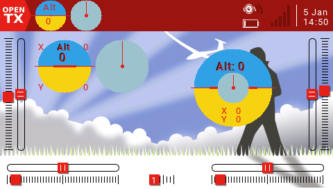

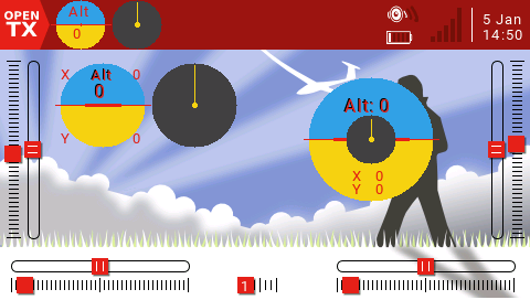

Ještě jeden (a asi poslední) horizont k testování. Tentokrát s univerzální možností umístění na plochu a čistě kreslené scriptem, bez podpůrných obrázků.
Lze změnit barvy ukazatele směru. Barevné provedení jsou dvě.
Při volbě widgetu v menu se při každém najetí na widget, změní barvy ukazatele směru. Po potvrzení se však barvy opět změní. Při volbě widgetu je tedy třeba zvolit barvu kterou nechci.
Když chci změnit barvu již umístěného widgetu, stačí ho znovu vybrat a potvrdit.
Pokud je widget spuštěn vícekrát (t.j. na různých místech), změní se barvy u všech.
Bylo by možné i vícenásobné spuštění v různých barvách, protože to prakticky asi nemá význam (a je to komplikovanější), zvolil jsem tuto jednoduchou variantu.
I zde je možné vypnout zobrazení ukazatele směru a i ostatní parametry nastavení jsou stejné jako u předchozí varianty.

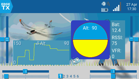

V zimě jsem přešel na EdgeTX (2.9.4). Jen ze zvědavosti, protože pro moji „techniku“ nic nového nenabízí. A přišlo rozčarování. Poslední „Horizont“ se použít prakticky nedá. U tlačítek ovládajících nastavení se prodlouží čas odezvy až na několik vteřin a i skript je „na řadě“ jen občas (nebo nepravidelně?). Na řízení modelu to žádný vliv nemá, to je zcela plynulé. Ale čekání, pokud chci udělat změnu v nastavení, je hodně nepříjemné. Původní skript (na začátku vlákna) běží ale svižně a bez jakýchkoliv dalších nepříjemných projevů. Asi budu upravovat, optimalizovat… :D
Re: Že by horizont?
Tak jsem to zmenšil a trochu zjednodušil. I když pod OTX to běží podstatně svižněji, je to tak nějak použitelný. Ověřil jsem, že, EdgeTX nemá rád kreslení (snad zatím).
A pro případné zájemce – jednu ze 6-ti barev textu lze vybrat v nastavení skriptu.
Edit: Tak se mně to nelíbí čím dál víc. Zdržuje to překreslení i ostatních widgetů na displeji. Proto ruším sdílení. Tuším jak na to, ale mám to zatím jenom v hlavě...

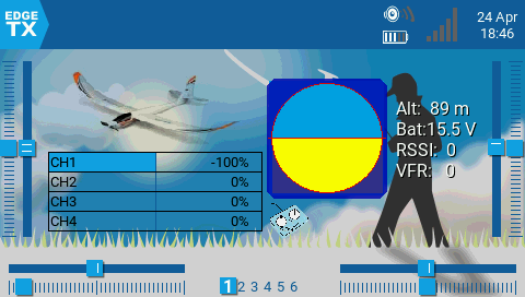

Re: Že by horizont?
Tak kreslená verze je na světě. Konečně jsem spokojenej. Je to trochu kompromis, ale „co se hejbá“ je kreslený. Zobrazení změny polohy je proto zcela plynulé. Vlastní skript je jen pár řádků a nezaznamenal jsem žádný nepříjemný vedlejší efekt.
Omlouvám se za neopravenou cestu ve skriptu. Tady už dobrý.
Tak ještě trochu nepodstatných úprav a snad dost :x
HzontSRkr.zip
(2.8 KiB) Staženo 2007 x

Re: Že by horizont?
Dobře, když už to zabere polovinu displeje, tak ať je víc počmáraná :) . Tak tady je ještě větší verze, která běží bez problémů (EdgeTX).
Vyměnil jsem to, aby byl kód čistší :mrgreen:
....A ještě trochu srazit hrany...
Hzont60E.zip
(3.38 KiB) Staženo 1883 x

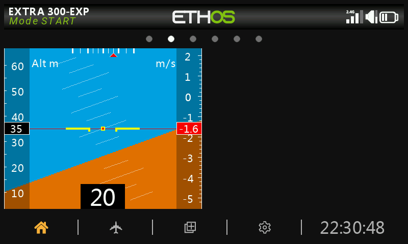

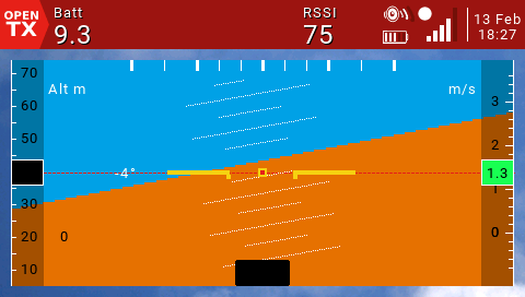

I když je to starší příspěvek, mám k němu určitou poznámku. Tohle jsem kdysi dělal pro OpenTx
OpenTx Horus X12S
OpenTx Horus X12S
ETHOS X20
ETHOS X20
Má to ale od začátku jeden problém. Nelze použít přímo data z akcelerometrů z prijímače. To funguje krásně doma na stole. Jakmile zafunguje přetížení při letu tak to ukazuja hausnumera. To proto, protože se jedná o akcelerometry, tedy zrychlení v daných osách. Proto jsou pro tento umělý horizont používané telemetrické hodnoty Roll a Pitch.
Teď to samé chci přepsat do ETHOSu a budu tento probl0m muset vyřešit. Obecně platí že s pomocí akcelerometrů lze spočítat roll a pitch. POkud chceme yaw, musíme mít k dispozici gyroskop. Tim ale dostaneme lokální souřadnou soustavu. Pokud potřebujeme skutečnou orientaci, musíme mít ještě magnetometr a resetovat s ním gyroskop.
Vy ale vystačíte s akcelerometry. Převod je jednoduchý a máte ze tří os roll a pitch. Pak ale musíte použít filtr jinak vám i při relativně klidném letu bude umělý horizont běhat jak veverka v bubínku.
Závěrem. Jde to ale není to tak snadné jak by se na první pohled mohlo zdát.
A ještě jednu poznámku. Goniometrické funkce žerou hodně času. Doporučuji použít tabulku 0-90 stupňů a sinus cosinus počítat z této tabulky pouhým přičítáním a odečítáním. Můj Horus X12S to prostě jinak nedal.
