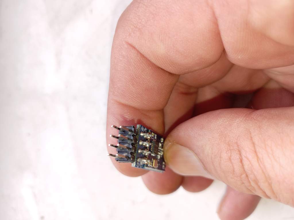

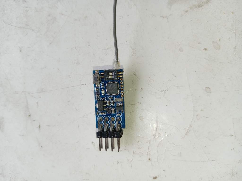

Tohle mi dnes přišlo z Ali. Netuším co to je. Asi jsem se překlikl. https://a.aliexpress.com/_EuTjpuA
Příspěvky: 783
Re: Co to je?
ACCST (asi FCC) telemetrický s.bus přijímač?

No anténu to má. Ale jak by se tam připojil serva a motor? Těch pinů je tam nějak málo. Z vrchu tam ještě jsou malý přepínače, vpravo dole. Je mi to záhadou. Edit, ty přepínače jsou vpravo nahoře. Otočila se mi fotka.
Příspěvky: 284
Re: Co to je?
Je to PPM/SBus přijímač pro letové kontrolery. Serva ani motor se tam na přímo připojit nedají (pokud to nejsou SBus serva).
Příspěvky: 783
Re: Co to je?
Ale dá se použít nějaký "expander". Ať už hotový nebo openXsensor...

Tak to ani nemám tušení, o čem je tu řeč. No, kdyby jste to někdo chtěl, pošlu.
Příspěvky: 783
Re: Co to je?
Možná "polopaticky":
pořídíš třeba tento převodník, do něj třížilou připojíš ten přijímač a z osmi "std" nožiček toho převodníku pak můžeš živit serva...
hipa
Příspěvky: 10
Registrován: ned 17. srp 2025 8:34:42
Re: Co to je?
Příspěvek od hipa »
Teď už to chápu. Je tam videjko. Díky.
