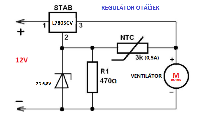

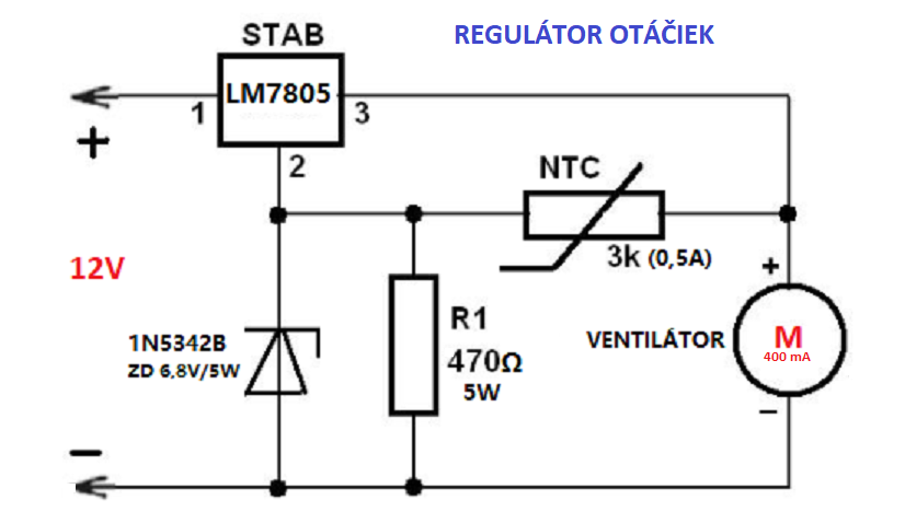

Chcel by som chladenie dvomi ventilátormi, ktoré by mali automatické ovládanie otáčok. Vstupné napätie by malo byť na 2-6S LiPo. (cca. 6-25V) a výstup na ventilátor 12V (cca. 400mA). Stab. by zniesol aj napájanie 30V, ale ako riešiť ostatné. Našiel som to to, ale to je vyrátané iba na12V:
Nemáte návrh na niečo podobné? Resp., ako vylepšiť, osadiť uvedený návrh.

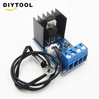

To hotové ovládanie by bolo super, ale je iba na 12V???
https://pt.aliexpress.com/item/4001110703390.html?mp=1

To je zajímavý, jednoduchý "přípravek" pro řízení otáček. Napájecí napětí vychází z napájecího napětí ventilátoru a neměl by být problém s úpravou. Vyšší napájecí napětí by nemělo vadit, protože napětí pro ventilátor nepřekročí součet napětí na zeneře a napětí stabilizátoru (6,8 + 5 = 11,8V) Na př. pokud použiju ventilátor 6V, zvolím zeneru cca 3V a stabilizátor taky 3V. Potom bude ventilátor napájen napětím cca 3 - 6 V bez ohledu na napájecí napětí. Napájecí napětí ale musí vydržet stabilizátor (bude také víc tepelně namáháný). Možná bude potřeba trochu polaborovat s hodnotou odporu v děliči a taky hodnotou zenery, v principu by to ale mělo, jak to vidím, fungovat. Mezní hodnoty napětí (3V a 6V z příkladu) však nebudou dosaženy (ovlivněno děličem). Jaká bude linearita závislosti otáček na teplotě si ale netroufám hádat i když - tady na tom vlastně moc nezáleží. Já bych to asi řešil s procesorem....

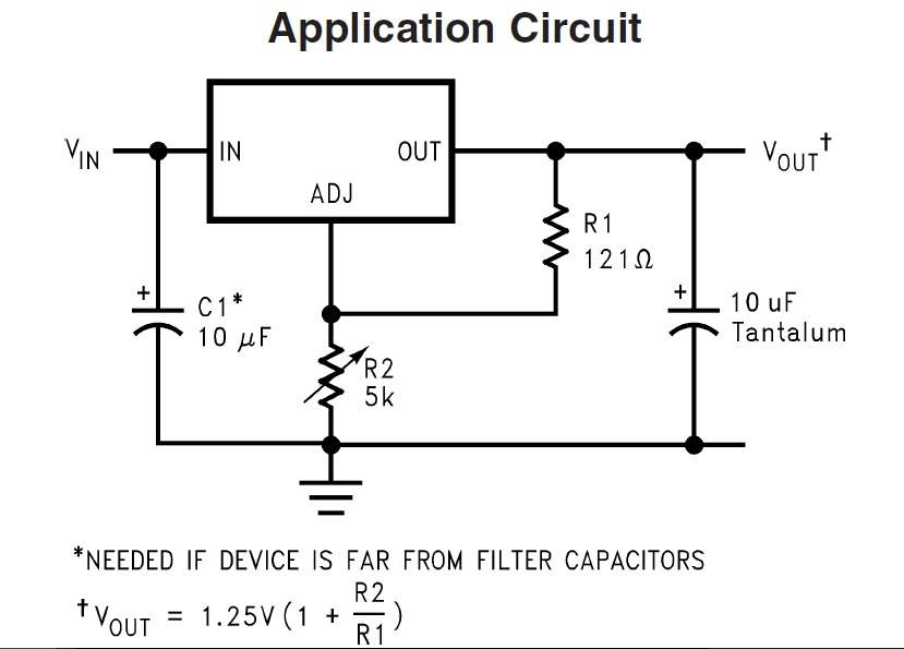

V podstatě se jedná o toto zapojení z datasheetu:
