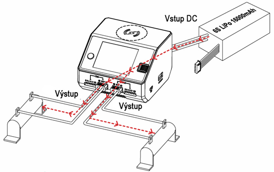

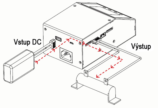

To je rezim recovery. Pokud je zdrojem baterie, lze nastavit recovery tzn nabiti zdrojove baterie s pouzitim az 10A.
U nabijecek HOTA to funguje jinak a to takto
Externí vybíjení
Externí vybíjení lze použít jen v případě připojení externí zátěže jako výkonného odporu. Odpor by měl mít mezi 1,5 a 2,5 ohmy. Mějte na paměti, že tento odpor bude vyzařovat veliké množství tepla. Proto jsou tyto odpory zpravidla opatřeny chladiči.
