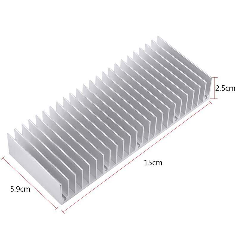

Použijem iba pasivné chladenie (chladič), hukotu ventilátoru mám dosť. Ako sa to bude hriať uvidí prax. Ale snažilsom sa to dimenzovať, aby sa to uchladilo.

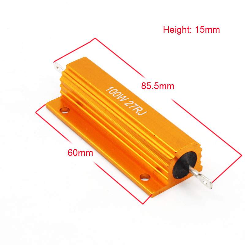

Odpori budú 4ks RX24 R3 (3 ohm) 100W. V paraelnom zapojení vychádza výsledný odpor 0,75 ohm 400W. To je napr. nabitá:
2S LiPo 8,4/0,75=11,2A (94W)
3S LiPo 12,6/0,75= 16,8A. Výkon 16,8*12,6=211,68 cca. 212W
4S LiPo: 16,8/0,75=22,4A. Výkon: 22,4*16,8=376,32 cca. 376W.
To znamená že max. teoretický odber na ktorú bude táto záťaž používaná je 22,4A 376W. Pri záťaži to napätie hneď klesne a tym aj prúd, to znamená, že v pohode. Rezistory majú 400W a plus budú na chladiči. (prípadne pridám ventilátor)
Rezistory napr. tu:
https://pt.aliexpress.com/item/4000009823307.html

Chladič 150x60x25mm
https://pt.aliexpress.com/item/32241107174.html
Rezistory napr. tu:

Takže pokud dobře počítám, tak 4 tyto odpory ( 5 ohmů ) znamená při paralelním zapojení 1.25 ohm a tedy při nabitém trojčlánku bude vybíjecí proud 12.6/1.25=10.08A ( podle výrobce nabíječka umí 10A ) a výkon tím pádem 12.6*10 =126W, což se vejde do maximálního povoleného výkonu ( 150 W ). Pro dvoučlánek by pak byla vhodná kombinace 4 odporů 3.3 ohmy, což je 8.4/0.825=10.2A.

Dopoucuji se podivat na zatizitelnost W bez a s chlazenim rozdil je u 100W znacny. 100W s chalzenim, 50W bez chlazeni.

Mám doma nepoužité chladiče z procesorů do PC a tak si myslím, že to bude slušné chlazení.
Re: Vybíjení (Discharge)
Pri tvojom max. prúde resp. výkone (130W) záťaže by sa mali stačiť uchladiť 4 rezistory aj s vlastným telom chladiča. Ale, ak ich dáš na extra chladič o to lepšie.
Aspoň sa tak ľahko neopáliš
