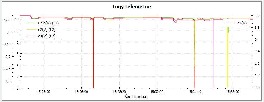

Tak dnes jsem zkusil napěťové čidlo znovu na dvou bateriích (jedna fungl nová a druhá stará cca 1/2 roku) po prohlédnutí logu jsem zjistil, že hlášky o nízkém napětí chodí náhodně ze všech 3 článků, takže se asi čidlo pomalu poroučí do elektronového nebe.

Na telemetrické obrazovce se mi zobrazují všechny články, ale ten pokles je tak rychlý, že než sklopím zrak na displej, tak je zase vše OK.
