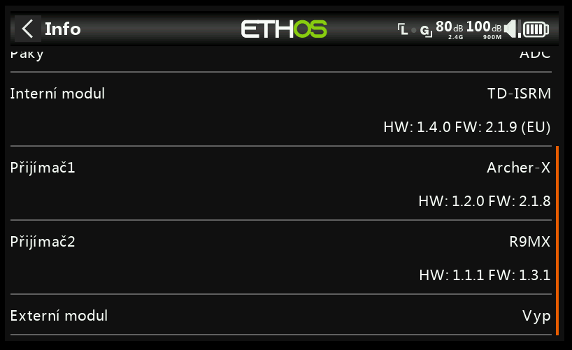

Verze firmwarů mám snad poslední (kromě jedné ale ta zrovna funguje):
1/model
R10 - Archer-X_2.1.8.frsk
R9MX - FW-R9MX-v1.3.1
2/model
R9MX - FW-R9MX-v1.3.2
Interní modul jsem taky dnes flešnul na z 2.1.9 na TD_2.1.14.frsk ani to nepomohlo ... Tak jsem v koncích

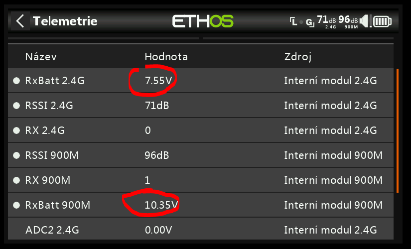

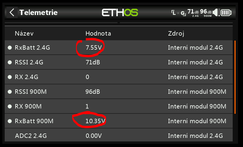

A pak mě ještě zaráží, jak je možný, že modul R9 MX OTA ukazuje jiné palubní napětí než R10 ? Dokonce i přes 10V
viz obrázek. Palubní napětí je na dva dvoučlánky přivedené do konektorů XT30 na přijímači R10. Tak kde se bere
ten rozdíl ?
ten rozdíl ?

Dovolím si ještě zopakovat svůj dotaz:
... modul R9 MX OTA ukazuje jiné palubní napětí než R10 ? Dokonce i přes 10V
viz minulý obrázek. Palubní napětí je na dva dvoučlánky přivedené do konektorů XT30 na přijímači R10. Tak kde se bere
ten rozdíl ?
Neměl bych nějak resetovat ten přijímač do defaultu ?
ten rozdíl ?
