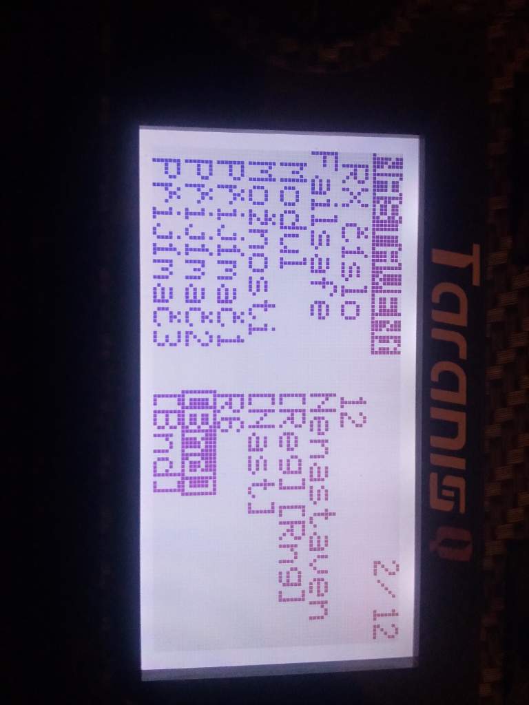

Zdravím, pořídil jsem si nový přijímač Archer GR 6 z RC Studia,
mám problém, přijímač se spáruje jako RX-6, tj vše funkční až telemetrii - vario s výškoměrem.
Mám vysílač Taranis Q X7S ACCESS fw 2.3.9.otx, modul 2.1.0.

Ještě jsem zkusil založit nový model, ale bohužel se stejným výsledkem. :(
Má již někdo tento přijímač?
Budu rád za rady, Petr

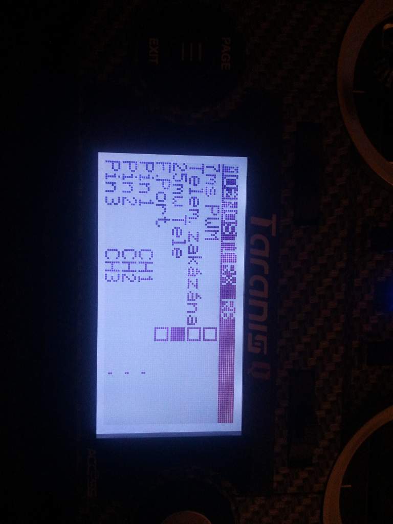

Co presne posiila a co neposila? Neni vypnuta telemtrie v nastaveni prijimace?

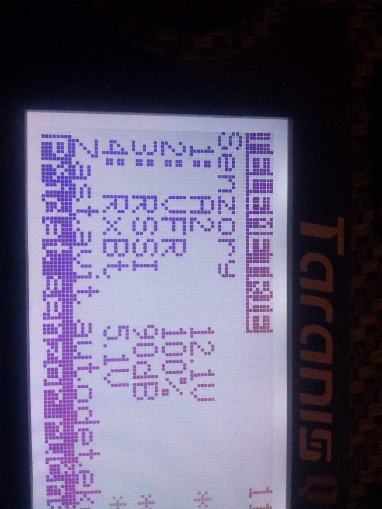

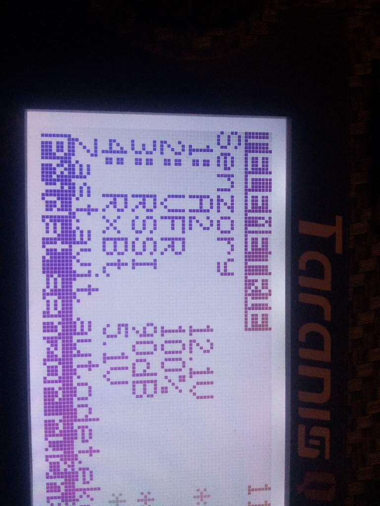

Dobrý den,
koukal jsem telemetrie není vypnuta.
Jdou tyto údaje 1:A2, 2:VFR 3:RSSI, 4:RxBt
Více na foto, třeba něco dělám špatně, ale zaskočilo mě že se spáruje jako RX6, párování jsem provedl několikrát

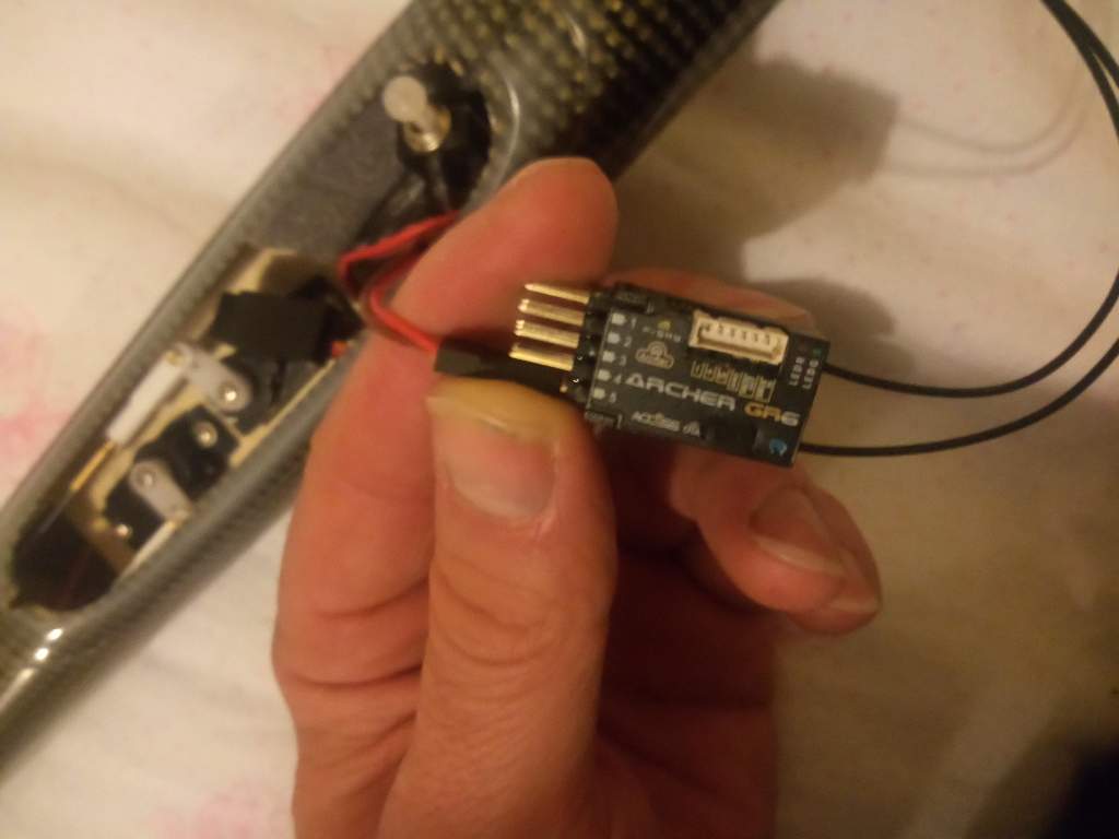

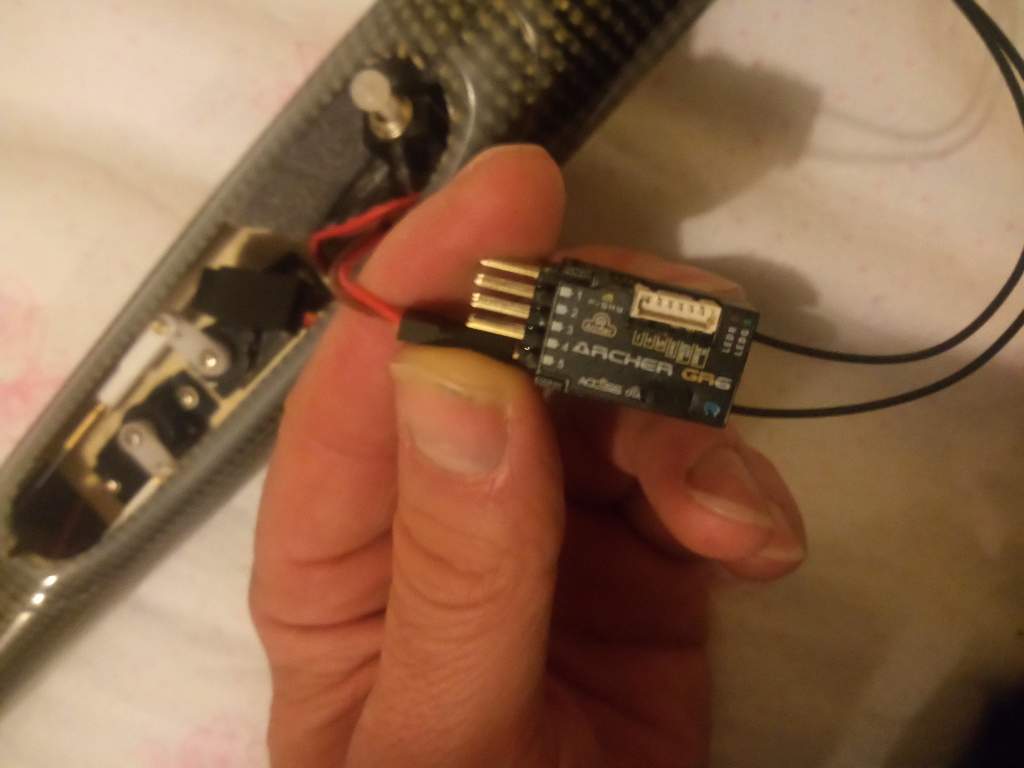

Ano je to opravdu Archer GR6 viz foto, koupený u Vás.
S FW mě to také napadlo, ale protože jsem na stránkách výrobce žádný FW na GR6 nenašel, tak jsem nic nepřehrával.
Při pohledu na vašich stránkách mě napadá snad jedno a to, že jsou přijímače stejné jen se liší popisem, nemohlo by se stát, že omylem byla vyměněna krabička a elektronika je z R6?
Nic jiného mne nenapadá.
Budu rád za pomoc chtěl bych GR6 s variem.

Me se hlasi GR6 jako GR6, resim tedy s Frsky proc se Vas GR6 hlasi jako R6. Je mozne ze budto spatne zabalen, nebo spatne flashly. Dam vedet

Děkuji panu Urbánkovi, za výměnu přijímače. Původní byl z výroby zaměněn z GR6 za R6.
Záhada vyřešena ;)
Příspěvky: 1902
Re: GR6
Omlouvame se za vznikle komplikace, opravdu byl R6 zabalen jako GR6. Ve FrSky to pry znacne rozcililo primo BB (Big Boss)
