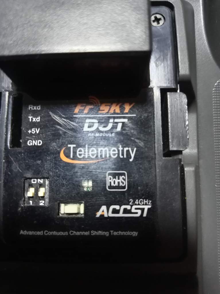

Vážím si Tvojí snahy, opravdu, ale mám v tom prostě zmatek. Připadá mi že nic nefunguje s ničím. Tak zkusím konkrétní případ. Dokážu spárovat SR8 plus s Taranisem plus? Je tam OpenTx 2.0.15.Mám sice doma SR8 pro, ale ten se spárovaný s Taranisem Q X7S. Nechci tím ale dělat pokusy, jsem rád, že to funguje. P. S. ještě mě napadlo, že mám ve starý Turnigy ext. modul DJT. Že bych ho dal do tý X7S. Ale už jsem dávno zapomněl, co umí.

- DJT modul bude fungovat ve všech rádiích, kam se dá strčit s přjímači D a V

S DJT modulem v QX7 (i v jiném rádiu) půjdou ovládat všechny D a V přijímače. Netuším ale, jak s tímto modulem bude fungovat telemetrie.
