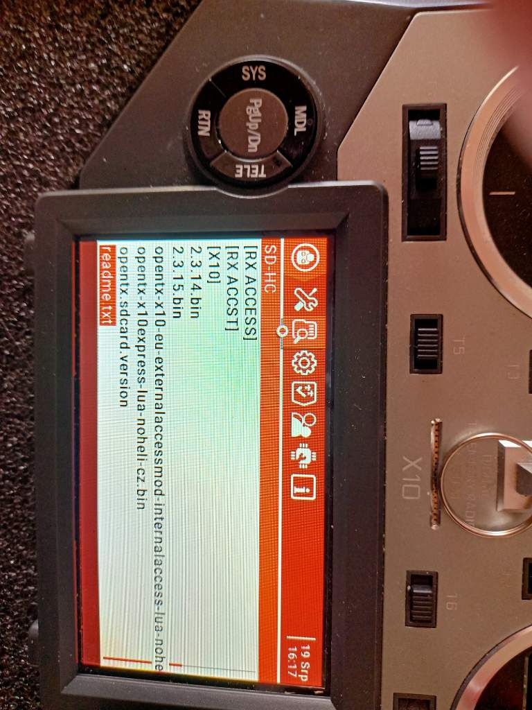

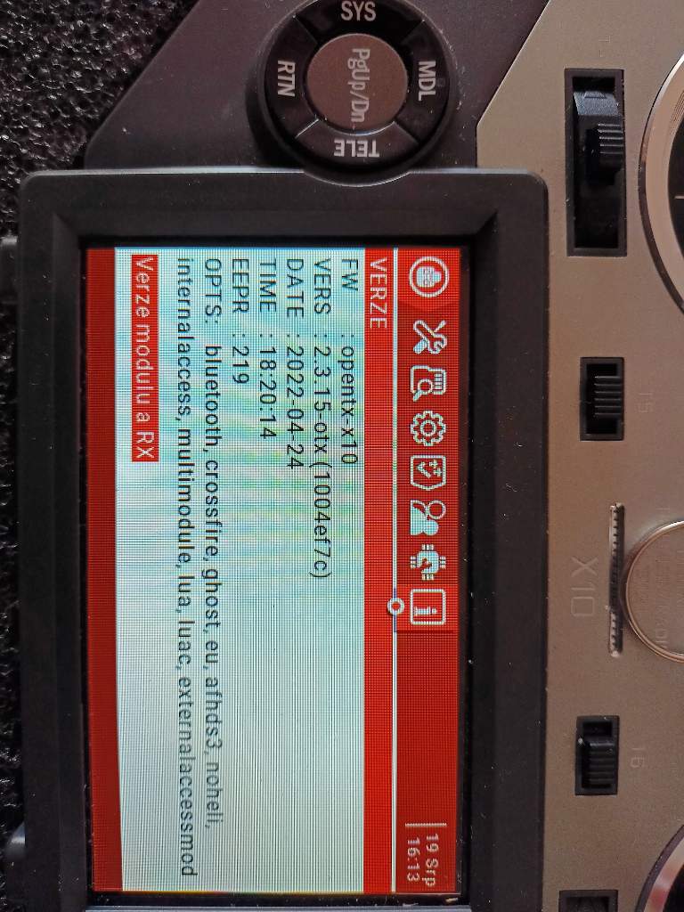

A co je v tom vezre modulu a RX?
- Příspěvky: 1865
Re: SR8PRO.
Verze je 2,1,6 tzn by prijimac mel fungovat, ale je to starsi verze, lepsi aktualizovat na 2.1.10 ISRM-S-X10S_2.1.10.frsk
