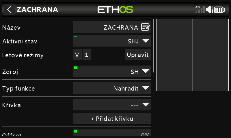

Frsky potichu vydal verzi FW 1.0.8 s tim ze od verze 1.0.7 jiz nefunguje kanal 16 jako zachrana.
Proto je potreba, kdo bude chtit pouzit zachranu ji nastavit jako hodotu kanalu 14 v Quickmodu.
Jak na to v ETHOS
smazte mix zachrany pro kanal 16
Vytorte volny mix
Aktivni Stav bude SH dole
Typ funkce bude nahradit

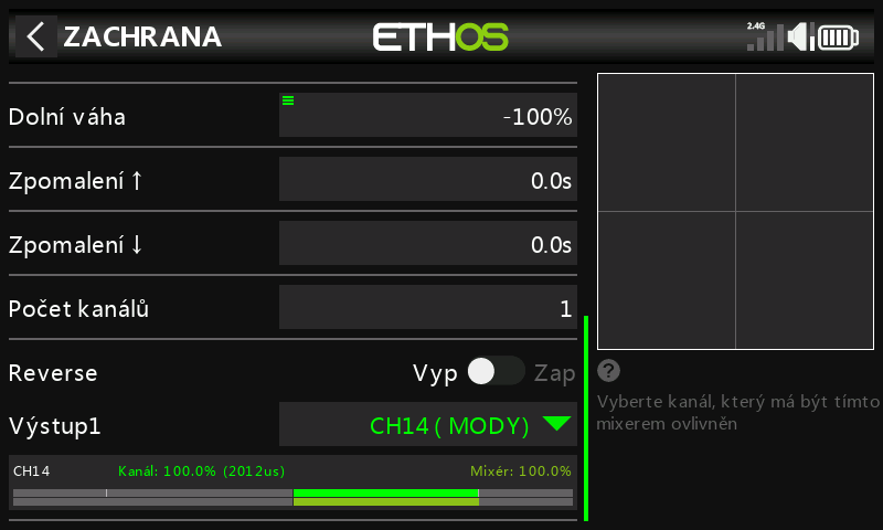

Vystup1 bude kanal 14

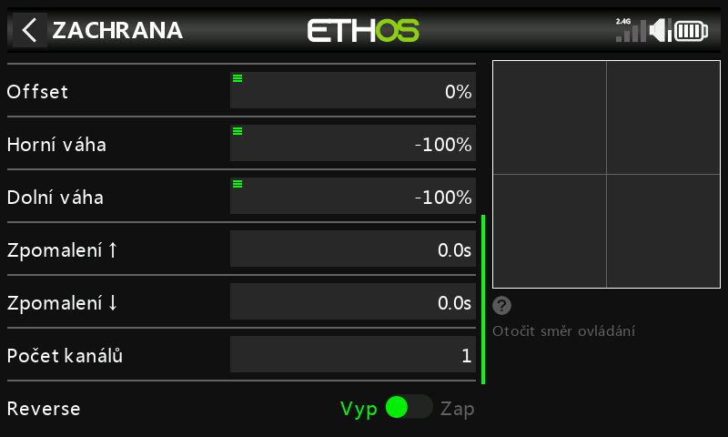

Zachrana na kanalu 14 je pri hodnote -100 prepinac nahore a tak musime dolni a horni vahy zmenit na -100 a -100 u mixu zachrany aby pri aktivaci byl signal -100.

U OPTX si date druhy radek na mixeru ke kanalu 14 a date nahradit je to := a spusteni bude tim SH dole a zdroj bude SH

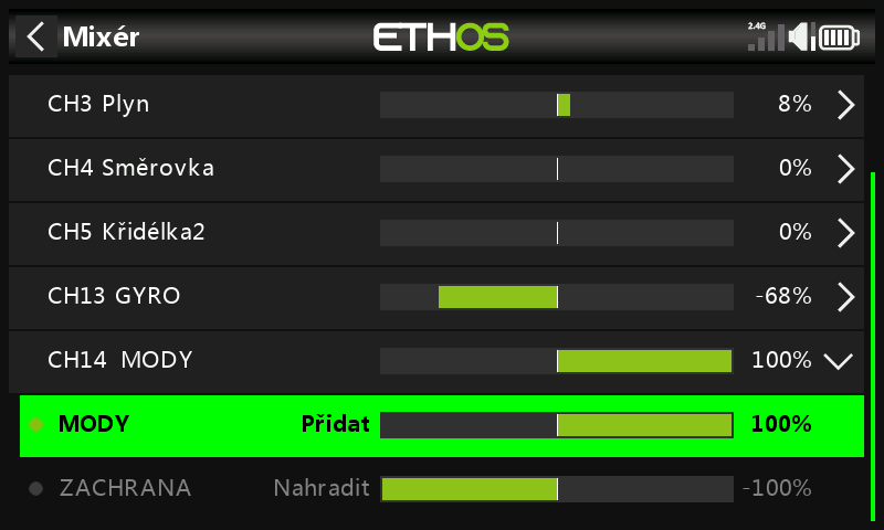

Ať dělám, co dělám, tak když dám záchranu na kanál 14, kde mám řídící kanál pro stabilizaci, tak se spolu perou.

Joe potreba dat to nahradit

Ano, to dělám, ale něco je špatně, třeba váhy mi naskočí jen jedny, nejsou tam horní a dolní. Musím na to přijít.
Tuhle obrazovku, tam třeba vůbec nemám.

Ta obrazovka je rychly nahled kanalu, otevre se tlacitkem page to leve prostredni
Re: Zachrana u Archer plus SRx s novym FW 1.0.8
Díky, už to chodí, problém jsem měl v přepínači, kde jsem ho měl reverzovaný.

Jde preci o to aby se ten mix zachrany zamenil za mix zmeny rezimu.
