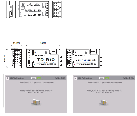

Hezký den ,
Zkusil jsem kalibraci dle. Vašeho videa ...
U rádia s velkým display ..a nalezl jsem dost zásadní rozpor mezi tím co ukazují obrázky ...
Zasadní je že přijímače řady SxR a Archer ( i TD) mají přesně opačně umístěné konektory i antény !!
Jak je to tedy správně ?? Aby nedocházelo ke zbytečným ztrátám modelů ??

Re: SRx kalibrace prijimace
Napadá mě: - strčit Rx do modelu a na zemi zkusit jestli se chová správně. Tzn zapnout do režimu "srovnej se"/či "vypínač větru" a pak když pohnu letadlem kolem os, měl by se systém snažit výchylku srovnat - křidélka, výškovka, směrovka se pohnou ve stejném směru, kterým letadlo natáčím (myšleno v místě řídící plochy - např. zvedám ocas nahoru, výškovka se pohne nahoru) - snaží se letadlo srovnat.
