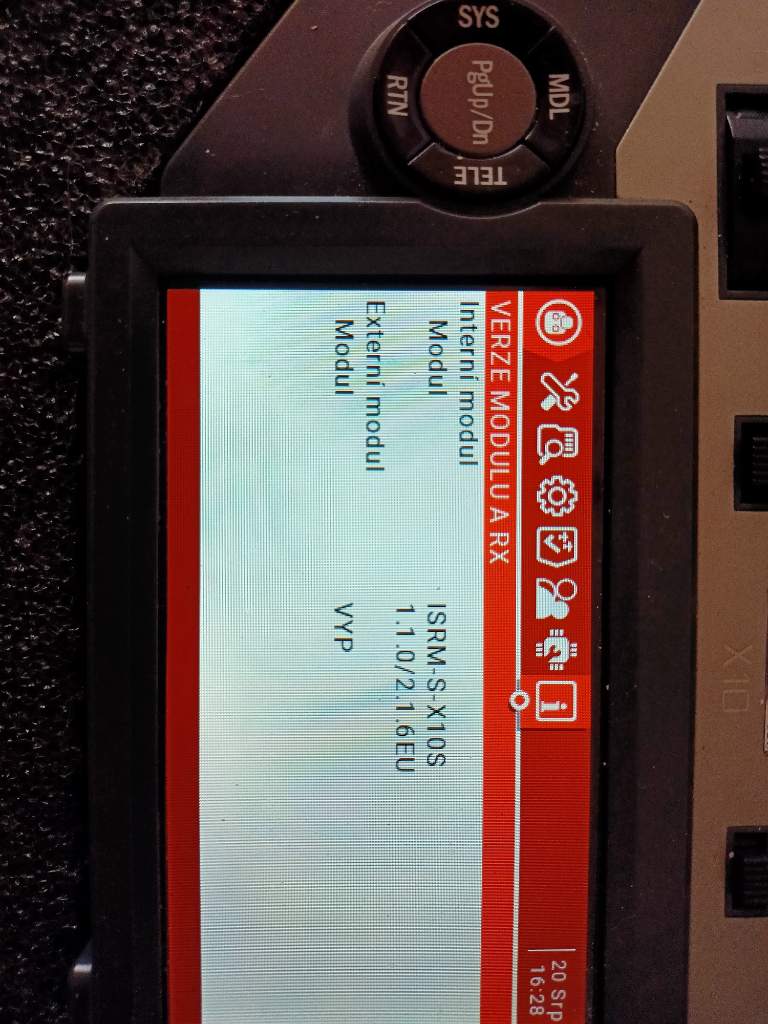

Re: SR8PRO.
A co je v tom vezre modulu a RX?

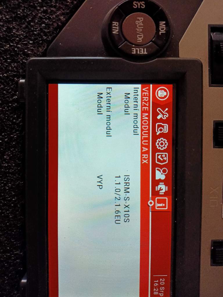

Myslel jste toto?
mirecek
Příspěvky: 73
Registrován: pon 31. led 2022 12:50:46
Re: SR8PRO.
Příspěvek od mirecek »
Myslel jste toto?
Příspěvky: 1877
Re: SR8PRO.
Verze je 2,1,6 tzn by prijimac mel fungovat, ale je to starsi verze, lepsi aktualizovat na 2.1.10 ISRM-S-X10S_2.1.10.frsk

Dobrý den.Přijimač jsem našel,aktualizaci nahrál,ale stejně nemohu zaregistrovat.Děkuji
Příspěvky: 1877
Re: SR8PRO.
Radio jste aktualizoval na 2,1,10 rozumime si dobre? Ukazuje radio 2.1.10
mirecek
Příspěvky: 73
Re: SR8PRO.
Omlouvám se.Měl jsem špatný postup.Funguje.Mačkal jsem entr,místo toho abych na něj najel kurzorem.
