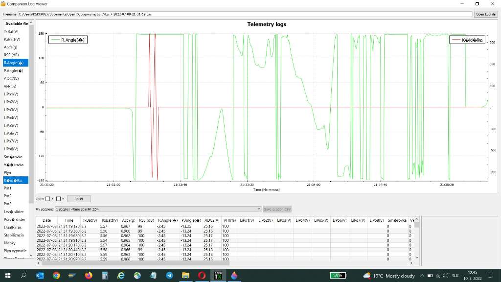

Skusal som aj zmenit nastavenie polohovania Rx v lietadle, ale stale pri pretacani lietadla v rukach okolo pozdlznej osi, najprv to vyzera, ze kridielka reaguju korektne, ale po pretoceni o 180°, zacnu kmitat z jednej koncovej polohy do druhej. Co by vo vzduchu bola katastrofa. Preto este som s nim ani neletel . Menil som soft v Rx z 2.1.9 na 2.1.10, ale ani to nepomohlo. Preto som spravil logovanie , aby som to dal na posudenie. Ane nevidim moznost prilozenia suboru, tak aspon prikladam obrazok.
Vychadza mi to na reklamaciu Rx.
Cudne je, ze logovanie polohy krideliek bolo zaznamenane len na zaciatku, potom uz nie nic zaznamenane.Vychadza mi to na reklamaciu Rx.

Já jsem si ověřil, že křidélka, výškovka, motor, směrovka jsou v logu zaznamenány i když není zapnutý přijímač (OpenTx). Z toho vyplývá, že jsou zaznamenány v logu pohyby "páček" na vysílači (ne pohyby na PWM výstupech přijímače).
Re: Nefunkční AutoLevel ve FailSafe
Ale ja som sa paciek krideliek nedotkol , to co je zaznamenane preto musi byt na vystupe z Rx.
