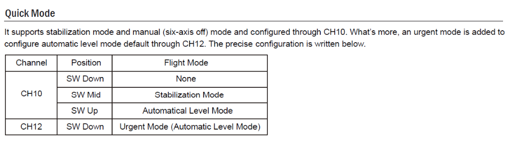

Ahoj. V manuálu je u SR6 napsáno v QuickMode, že CH10 v pozici swUP zapne AutoLevel. A o řádek níž je napsáno že CH12 v pozici swDOWN zapne Urgent Mode (Autolevel). Ví někdo jaký je rozdíl mezi AutoLevelem zapnutým na CH10 a UrgentModem na CH12? (viz obrázek)
Dík

Zadny, kanal 12 se pouziva jako zachrana protoze se na nej dava mzikovy prepinac a lze primo volit zachranu. Kdezto rachotit s Ch10 pri nouzi je moc slozite.

Žiadny
CH10 sa dává na 3 pol. prepínač. Používa sa na permanentné (stále) prepnutie do režimu AL. (Auto Level), alebo Stabilizácie (vplyv vetru)
CH12 sa dáva na 2 pol. momentálny prepínač. Používa sa na krátko dobé vyrovnanie modelu do vodorovného letu resp. AL. Napr. aj pri zapnutej "Stabilizácii"

Dík. Takže přijímač se chová v obou případech zapnutí zcela shodně. Je to tak?
