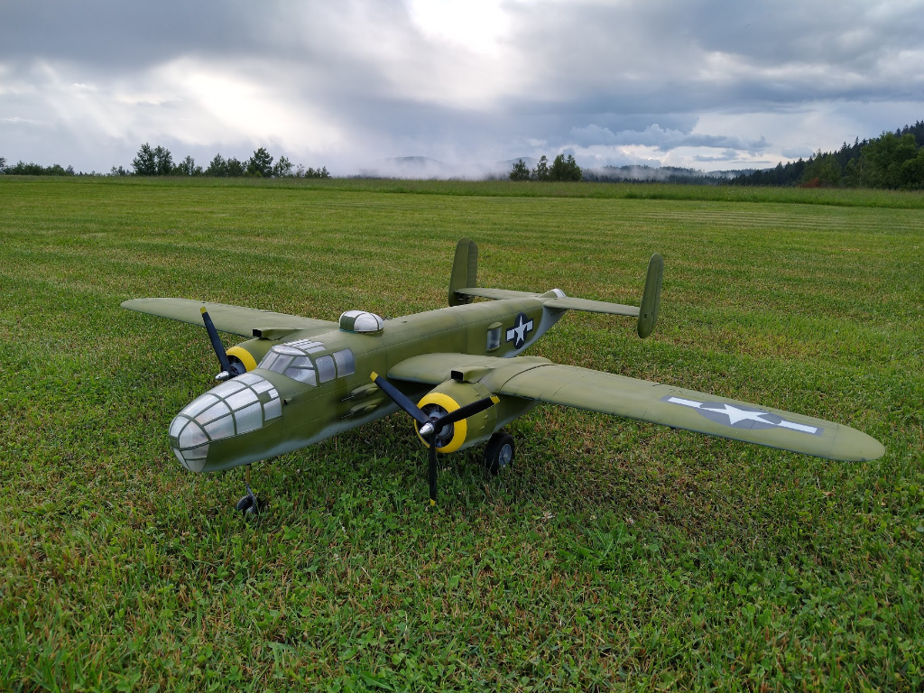

3D tištěná maketa B-25J s pohonem 2x Leopard 3542 450KV, 2x 40A ESC, poháněný 6S 3300 mAh a zvukovým modulem. Zajímavostí je použití 4 kanálového přijímače s podporou ACCESS a SBUS RX4R, který je umístěný na delším SBus kabelu mimo hnízdo kabelů, které vede do 16 kanálového SBus na PWM dekodéru v přední části letadla. Model využívá 15 kanálů. Rozpětí je 1,7 m, letová váha 4,5 kg

Vzhledem k tomu, že všechny nohy podvozku se vysouvají směrem dopředu, mění se těžiště modelu v závislosti na vysunutí a zasunutí podvozku. Vysunutí klapek také vyžaduje změnu trimu výškovky. Model tedy využívá 6 letových režimů pro nastavení různých trimů výškovky v závislosti na konfiguraci.
0 - Cruise (podvozek i klapky zasunuty)
1 - Vzlet a přistání (podvozek venku, klapky v pozici 1)
2 - Krátké přistání (podvozek venku, klapky v pozici 2)
3 - Klapky 1, podvozek zasunut
4 - Klapky 2, podvozek zasunut
5 - Podvozek vysunut bez klapek
Dále je u modelu nakonfigurováno spouštění motorů synchronizovaných se zvukem do volnoběžných otáček s bezpečnostním spínačem na kombinaci SE uprostřed a SF nahoru. Vypnutí motoru je pak zpožděno opět pro synchronizaci se zvukem. Oproti videu jsou repráčky podložené balzou pro posílení zvukového efektu. Věž se otáčí v závislosti na pozici křidélek a směrovek se zpomalením pro pokud možno realistický pohyb. Řízení přední nohy podvozku je aktivní pouze, pokud je podvozek vysunutý. Při zasunutí podvozku dojde k natočení do pozice, aby nedošlo k zaseknutí přední nohy v šachtě.
