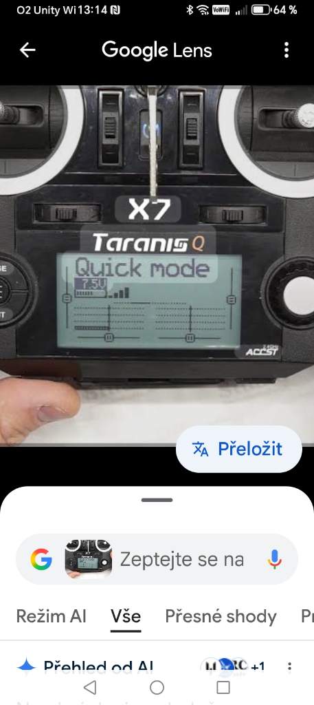

No tohle se mi nakonec povedlo. Nevím jak, ale povedlo. Jenže p. Urbánek má video o nastavení přijímače S8R s takovou tabulkou Quick mode, a tam nastavuje. A RiMr má jiný postup. Otevře položku SxR a tam má dvařádky, kalibrace a nastavení. Já tam mám dva řádka kalibrace a nastavení ne. Navíc jsem postahoval kde co, takže na tý kartě je hromada věcí dvakrát, ale nefunguje žádná. Si myslím, že by bylo nejlepší kartu celou zahodit a začít s čistým stolem. Psal jsem p. Urbánkovi, že i zaplatím, ale odepsal, že to mám jen blbě nahraný. Nahranej sem ale já. A to mám přijímače tři, každej jinej. S8R, SR8 Pro a SR8 plus. I tak díky.

Tak všechno zpět. Jsem idiot. Na tý fotce je model. Ovšem pojmenovaný Quick mode. A já myslel, že je to nějaký speciální program. Asi to už není pro mě. A to mě čeká ještě SR8 plus. Ach jo. 🙂
