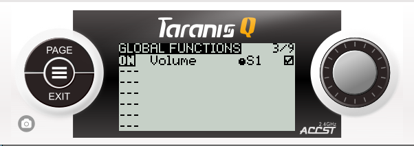

Tú SD kartu skús preformátovať . (pomali) Môže byď aj problém s kompabilitou.
Nastavenie zvuku si daj na potenciometer. V menu Globalnych funkciach si nastav na potenciometer a budeš to mať na všetky modely.

U toho zvuku mi nejde o hlasitost hlášek.Jde mi o hlášení "opentx" a pak předletovou kontrolu.Tam mi poťák z globálních funkcí nefunguje.
Možná to systémové nastavení to pořeší,pokoumám.
