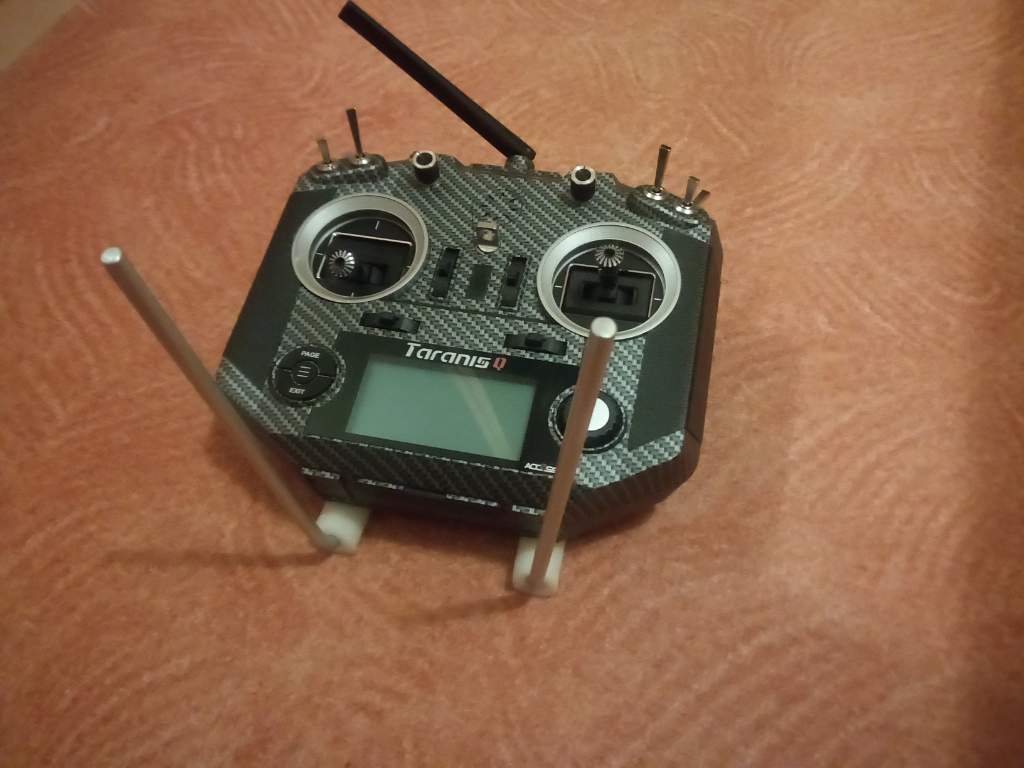

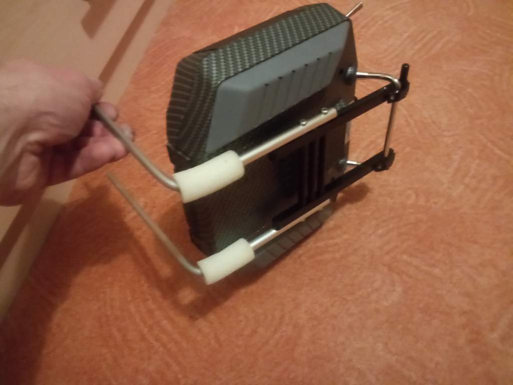

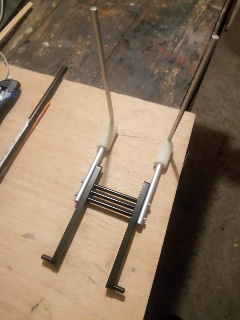

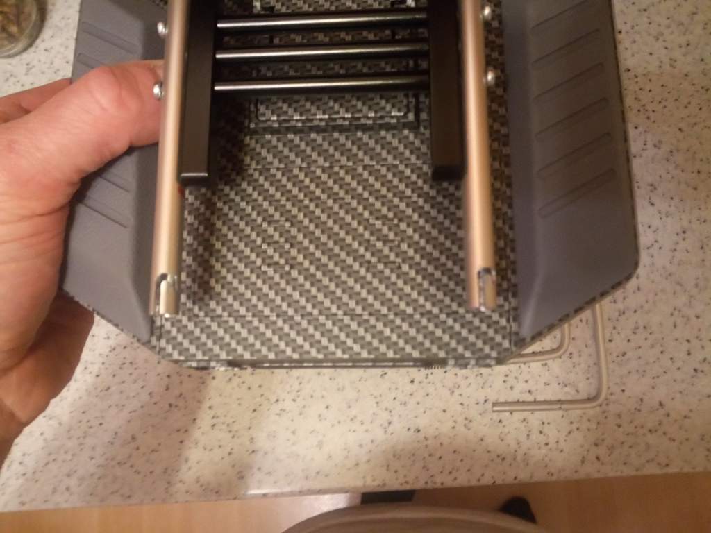

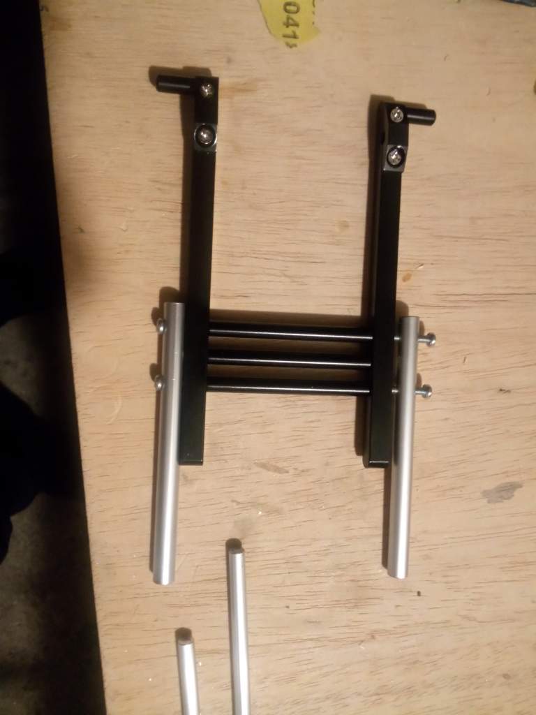

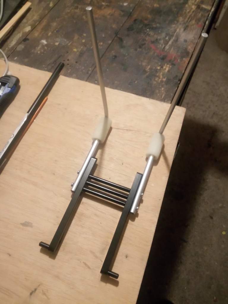

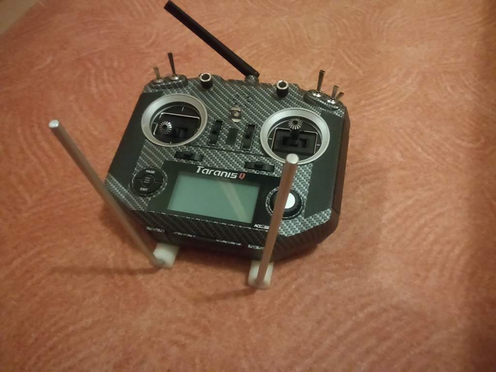

zkrátka vymyslel jsem vlastní řešení, které by se mohlo někomu hodit
Objednal jsem stojánek k vysílači tento : https://www.banggood.com/Aluminium-Allo ... ds=myorder

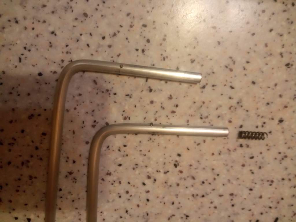

jde o základ pak z Hornbachu

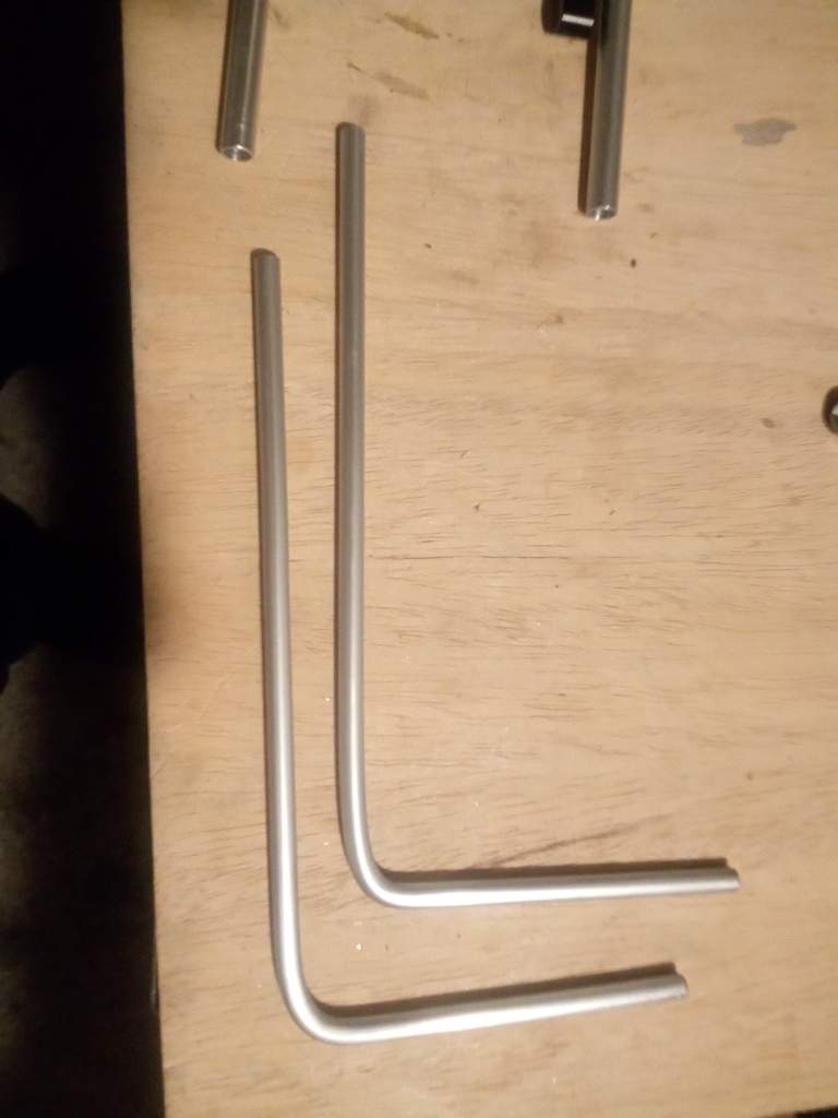

Al trubku 8/6mm a tyč Al 6mm.
Cena materiálu cca 300Kč.
